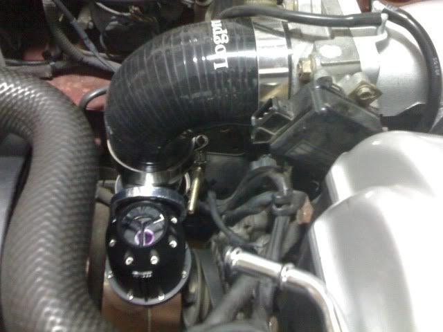

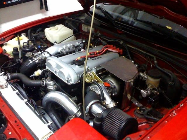

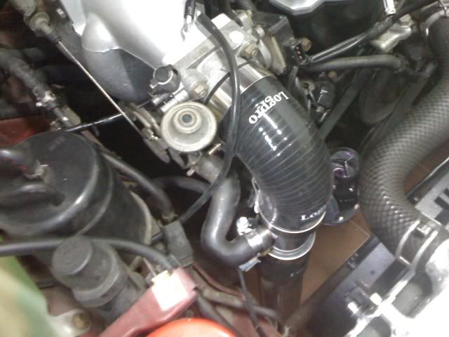

Me ha pasado Luismi unas fotos, por lo que se vé ha estado adelantando trabajo...
Tubería de la parte de la admision lista, bov en su sitio, sensor de temperatura y valvula de ralentí.

Mensajepor Abe » 19 Sep 2010, 14:10
Una pregunta, que comprais el IATS de acero o de aluminio... por lo que he leido es lo mismo, lo unico que segú que material lo pilles lo puedes soldar o no en donde lo pongas, vosotros que haceis?
Mensajepor vuelta » 19 Sep 2010, 16:16
Lo que te dan a elegir entre acero o aluminio es el soporte donde posteriormente roscarás el sensor IAT, que es como una tuerca redeonda para que puedas soldarla o bien en tubo de aluminio o bien de acero.
Nosotros no lo hemos usado, puedes ver en las fotos como directamente lo hemos roscado al soporte de la válvula de descarga, y al ser rosca NPT queda perfecto.
De todas formas la que tenemos es de acero, tengo que mirar si es la misma rosca que la sonda lambda y aprovechamos para recolocar la sonda en una buena zona.

Mientras llega hay que ir entreteniendose en algo. Luismi se está peleando encarecidamente con el downpipe custom. Y a la vez se va colocando escudo termico de turbo made in home, filtro de aire provisional y revisando que todo esté en su sitio...

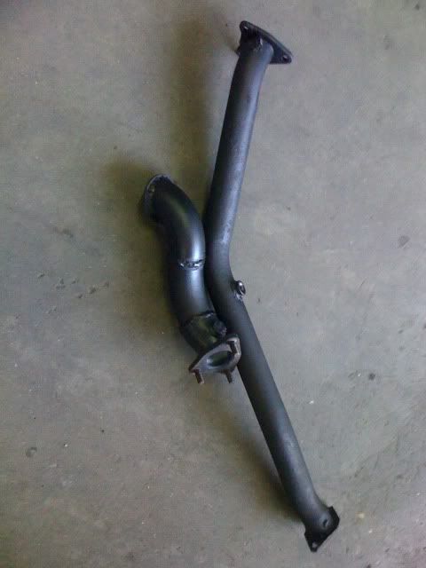

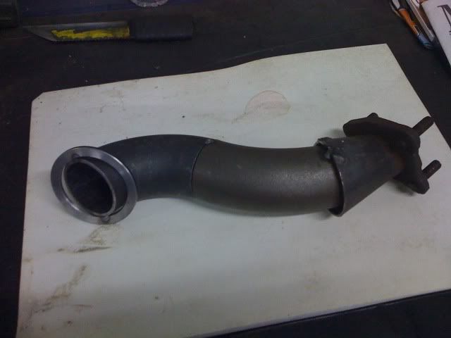

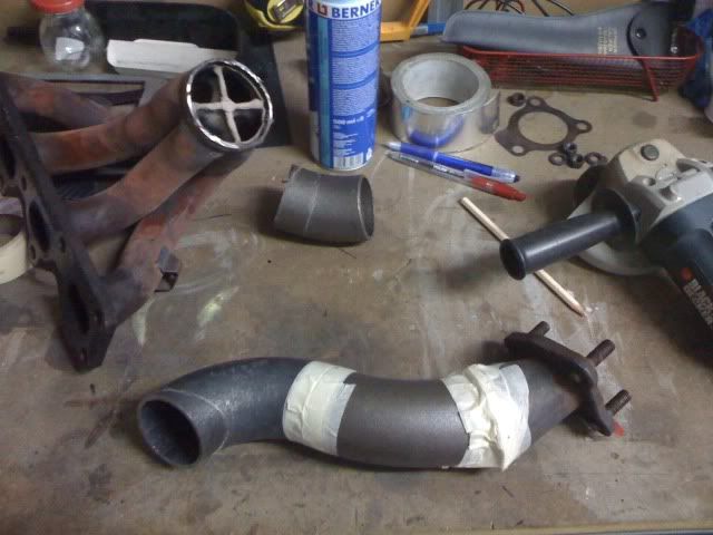

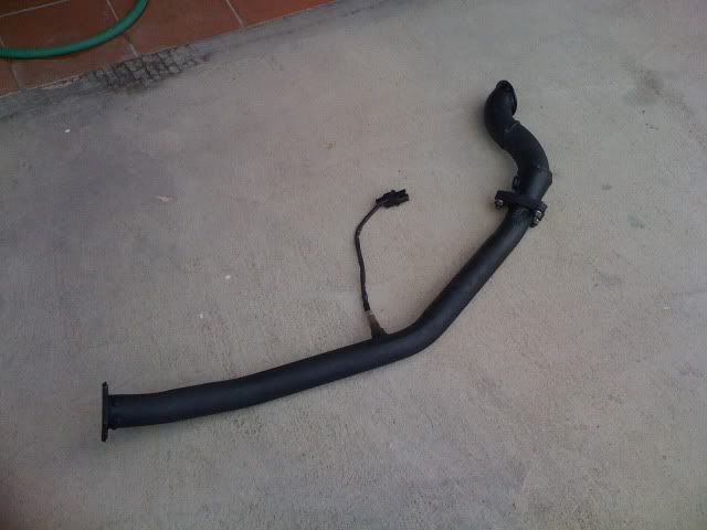

Fotos del maldito downpipe,aunque se ve en cuatro pasos faciles y sencillos no os deis al engaño,hemos tenido tres intentos fallidos,cortar y pegar cortar y pegar cortar y pegar y por fin ala cuarta terminado.

La sonda no esta un poco retrasada????
Mensajepor vuelta » 29 Sep 2010, 11:25
Ese es el punto en el que mejor lectura de gases hace la sonda lambda.
El kit de FM que tengo yo tambien recomienda en ese punto, y ellos saben lo que hacen.
Normalmente se suele recomendar por lo menos a unas 18 pulgadas desde el turbo, y siempre antes del catalizador.

Fijate donde la tiene este...
Mensajepor vuelta » 29 Sep 2010, 12:16
Tambien puedes verlo en éste enlace:
http://www.miataturbo.net/showthread.php?p=569298
Si lo colocas en su posicion original tambien corres el riesgo de joder el sensor por las elevadas temperaturas.
Corto y pego del manual de Flyin Miata:
12) Install the factory O2 sensor in the open hole closest to the outlet casting. Unhook the factory
narrowband O2 sensor wire from its anchor at the bell housing spacer plate, if necessary. Be sure
that the wires are clear of any heat sources. The second hole, closest to the catalytic converter will
be used for the wideband O2 sensor. If you’re installing a Hydra wideband, don’t install it yet as it will
need to be calibrated before it’s installed.
En nuestro caso como la Narrowband ha sido anulada pues tapamos el orificio original y abrimos uno nuevo en una zona más retrasada.
Todo tiene un por qué.

Gracias. La mia va en la ubicacion original (tambien es cierto que es un compresor)
Mensajepor vuelta » 29 Sep 2010, 12:48
En ese caso ya no te puedo decir....
Pero las temperaturas de esa zona de los colectores seguro que es algo mas baja en tu caso.
