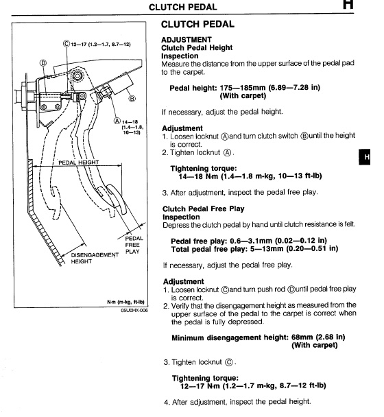

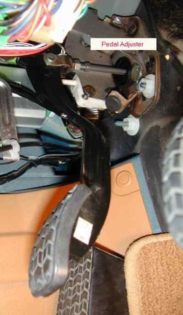

Lo que hay que hacer es ajustar el pedal de embrague, que es lo más logico.
Cuando pones un embrague nuevo hay veces que hay que reajustar el pedal hasta su sitio, se puede dar el caso que incluso pisando a fondo no entran bien las marchas, y eso es porque la varilla no empuja del todo el bombin maestro.
Tan sencillo como ajustar dos tuercas.

Lo estudiare, pero suena igual antes del cambio de embrague y despues, por eso no lo he asociado con el ajuste del pedal. De hecho desde el cambio de embrague el pedal esta mucho mas abajo, y el ruido es el mismo.
Como ya he dicho no entiendo de mecanica, es probable que tenga una solucion mucho mas correcta, pero no la conozco. Mirare el ajuste del pedal a ver si hay suerte, gracias Vuelta

A lo que me refiero es al empujador del bombin que va justo detras del embrague, tensarlo un poco.
Otras veces un buen purgado tambien vale.

Probaré con tuerca y contra tuerca, seguro que se elimina el grillito. Gracias vuelta ;)

Si, ya lo ajuste, pero creo que no suficiente. Ajuste la holgura del pedal, ya no tiene juego, pero el grillo sigue ahi. Lo que vibra esta al otro lado del circuito hidraulico asi que quizas apretando mas se quite, pero me da miedo dejar el embrague pisado. Estaba esperando vuestras experiencias para sacar conclusiones, ya me contaras

el pedal ha de tener una zona de punto muerto

La zona de punto muerto es holgura o recorrido sin accionar?
Mensajepor vuelta » 16 Jul 2012, 00:50
Es un pequeño recorrido libre que ha de quedar sin que accione
