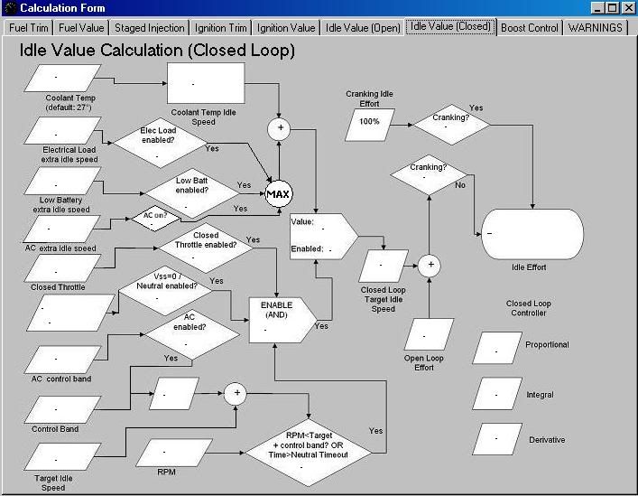

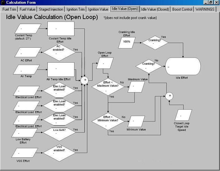

Mensajepor ismael_pt » 20 Ene 2010, 18:43
Damian escribió:Hoy era fiesta en Palma capital y me ha dado por hacer algunas pruebas, me da la impresión de que tengo caídas de tensión.
He arrancado el coche, cuando se ha calentado el motor y estaba a 850rpm, he encendido las luces, he puesto las largas, los warning, he metido 1ª, acelerado, punto muerto y justo cuando toco el freno el motor se cae de vueltas pero recupera casi al instante.
Curioso.
Eso que comentas no es por culpa de la caida de tension. Las caidas de tension cuando encendemos accesorios ocurren siempre. El resultado es que frenan el giro del motor y para compensar esto, la ecu gestiona la valvula de ralenti para que compense la caida de revoluciones. Con el algoritmo interno funcionando correctamente la transicion no es perceptible. Si algun elemento de la ecuacion es un dato equivocado, todo el proceso se va al garete. No se como es la linea de proceso en la ecu stock, pero aqui te dejo una captura de pantalla de las variables e inputs que usa la centralita que llevo. La ecu original no debe diferenciarse mucho en cuanto inputs, en la primera captura se pueden ver los diferentes inputs que "sumaran" esfuerzo extra para la valvula de ralentí (temperaturas, cargas electricas, etc)
