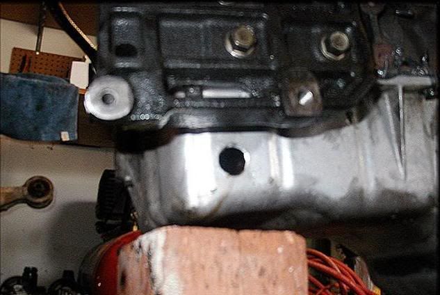

ya he visto que tienes el motor fuera y que lo vas a abrir para rehacer. Si tu idea es montar turbo, puedes aprovechar para dejar hecho el agujero del carter para el retorno de aceite y así despues te quitas bastante trabajo, quizá la peor parte del montaje del kit.
Mensajepor ismael_pt » 23 Feb 2010, 20:38
Si encuentras donde te puedan soldar aluminio, seria lo mejor. Si no, roscada y sellada con nural.

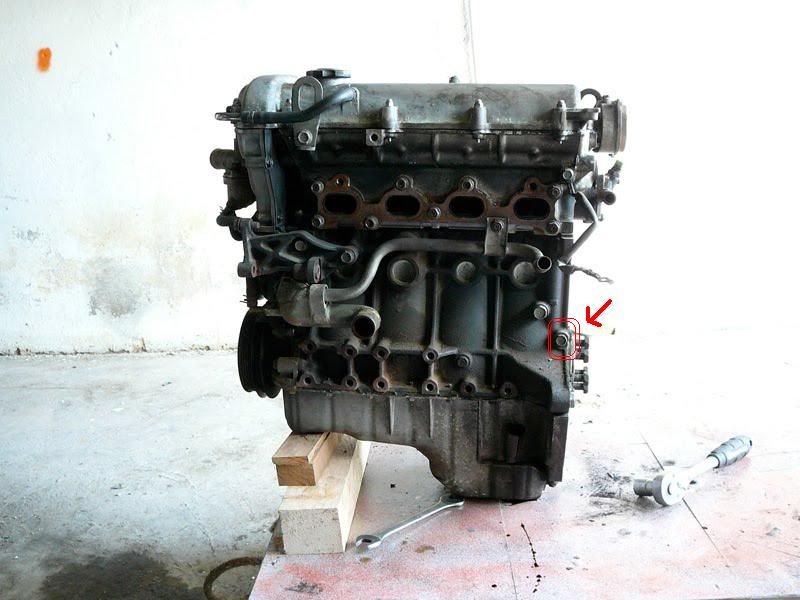

Tengo un vecino que tiene una TIG, creo que me lo podría soldar sin problema. Pero una duda, teoricamente los NA pre 93 no tenian ya el retorno en el bloque? yo me he encontrado un agujero en el bloque tapado con un tornillo en el lado del escape, y una tobera tapada con un capuchón en el lado de la admisión... sabeis para que son?

si mirais mi blog, en la segunda foto, del "grupo " donde estan las del motor, se puede ver el tornillo, a media altura del bloque, en lo que sería el cuarto cilindro.
Mensajepor vuelta » 23 Feb 2010, 23:20
el tornillo qeu llevas debajo de los colectores en la parte trasera es para la toma de aceite para el turbo, sale del circuito de aceite y por lo tanto lleva presion para que llegue a la caracola, pero el retorno de aceite tiene que caer al carter, si lo conectas a cualquier toma del bloque estaria dando presion y el aceite no retornaria.

Mensajepor vuelta » 23 Feb 2010, 23:36
aqui es donde se debe hacer el agujero

Yo no pongo nada, primero pregunto :lol: había entendido que los NA pre 93 tenían las tomas para el turbo, por eso preguntaba, Vuelta, tienes alguna foto? para aclararme a cual te refieres?

Mensajepor Abe » 23 Feb 2010, 23:41
vuelta escribió:aqui es donde se debe hacer el agujero
No seria mejor en la zona más baja del carter, donde esta la toma de la bomba de aceite? teoricamente generaría más depresión y mejoraría el retorno, no?

Los dos agujeros del bloque que yo pensaba que eran, lo son, pero a la inversa :lol: el de al lado del filtro de aceite es el retorno y el del lado del escape en el 4 cilindro, para la alimentación... de todos modos llevar el retorno del turbo hasta el filtro de aceite es un cristo de cuidado, supongo que por eso recomiendan perforar el carter (ya he visto que por encima de la línea de aceite)

Mensajepor vuelta » 24 Feb 2010, 00:21
ahi es donde tienes que tomar a alimentacion de aceite para el turbo. Antes me confundí al explicarlo y dije debajo del colector de admision, pero no, no es de admision, es de escapa. Ya lo he corregido.

Mensajepor Abe » 24 Feb 2010, 00:27
vuelta escribió:ahi es donde tienes que tomar a alimentacion de aceite para el turbo.
Llegas tarde :P 8)
Es broma, muchas gracias por molestarte en responder, con foto y todo :D
Mensajepor vuelta » 24 Feb 2010, 00:28
me pillaste editando la foto en photobucket....
