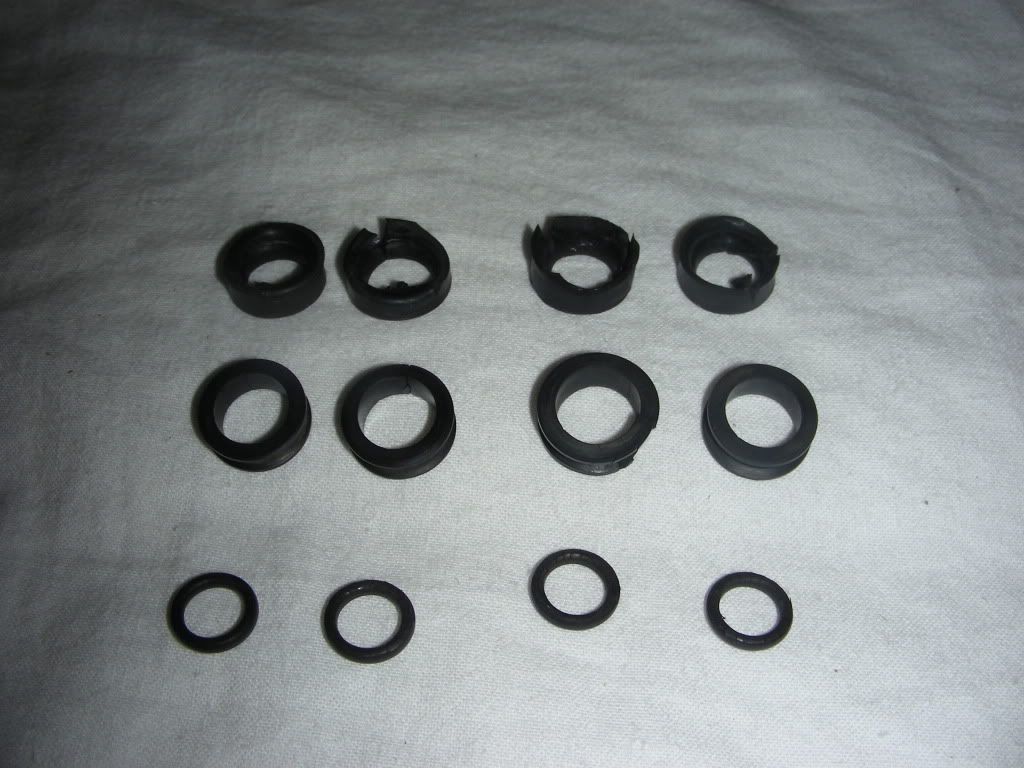

Después de los primeros mil kilómetros, surge un nuevo contratiempo.... pérdida de gasolina en el inyector 1... se hace un charco encima del colector de admisión.... cambié todas las juntas....... usais algún producto sellador....., con la temperatura del colector, puede salir ardiendo.... ´
Me di cuenta porque al poner el AC, el olor a gasolina se mete para dentro........ por lo demás todo bien, con ganas de subir de vueltas hasta la zona roja.....

Tuve el mismo problema no hace mucho. Estas eran mis juntas:
