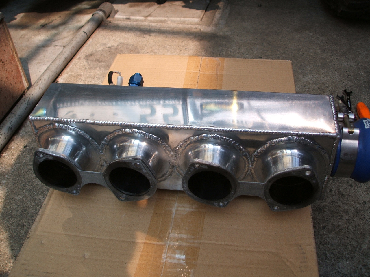

No es mi admision, pero para q hagais una idea . . .
Mensajepor felinecrisis » 17 Jun 2009, 22:40
Aqui fotico del NB ITB + turbo
Mensajepor ismael_pt » 18 Jun 2009, 07:49
felinecrisis, te digo lo que mas o menos se:
- La F-con es un dispositivo piggyback que te permite controlar +-16% de combustible y +-4º de avance de encendido. No es control directo sobre los inyectores, asi que solo podras usar los inyectores que la centralita sabe manejar para despues engañarla. El margen que te deja tanto en combustible como en encendido, es muy limitado, yo diria que para no mas de 5-6 psi de soplado en un turbo pequeño.
- En tema del kit itb + turbo, me suena raro que lo vendan asi, ya que la parte de los itb's elevaria una pasta el coste del kit para la supuesta mejora que ofrece. Sigo pensando que tunear en TPS x RPM, no es factible para coches de calle. Ademas de los problemas para que funcione por encima de 100 kPa, hay que tener en cuenta que es un coche de calle y esta expuesto a situaciones muy diferentes, cambios en la carga instantanea debida a llevar mas o menos peso, subir pendientes, etc. TPS x RPM se suele usar unicamente en coches de competicion que son para ir siempre a fuego y no importa mucho que el coche sea conducible despacio. Yo ajustaria sobre MAP x RPM, aun asi la f-con no vale para nada de esto, solo para alterar el funcionamiento de la ecu original.
-Por el tema de respuesta no me preocuparia demasiado, con un garret 2554 empiezas a cargar a 2.000 rpm y a 3.000 ya tienes boost de sobra como para limitarlo en ese punto. En neumaticos normales puedes estar perdiendo traccion hasta cuarta. Mas respuesta? Sobran motivos para matarse.
Si yo fuera tu lo tendria claro, venderia los itb's y con lo que me sacara ya tendria casi para montar el turbo.
