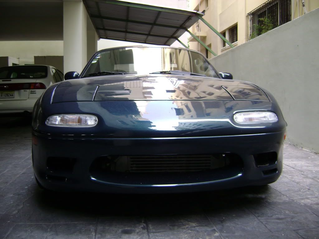

Mi coche. Espero que me trateis con cariño!

Guauuuuuuuuuuuuu!!!!!!!!!!!!!!!!es un miata voladorrrrrrrrrrrrrrrrr
enorabuena muy bonito
Mensajepor vuelta » 07 Jul 2009, 00:25
Muy bonito, me gusta mucho, las llantas quedan preciosas y se ve que lo tiens mimado

Gracias!
Una lista de lo que le hecho hasta ahora (seguro que se me olvidará algo :lol: ):
-Exterior:
Body kit Racing Beat con la nariz tipo Type II
Aros (?) Nakai 16"
Gomas Kumho 205-45-16
Low pro headlight kit de Moss
Barra antivuelco (le faltan los dos tubos diagonales que no he tenido tiempo de soldarlos)
-Suspensión:
Tein Basic Coilovers
-Chasis:
Butterfly brace de Flyin Miata con los railes.
Motor:
Totalmente armado con Pistones 9:1 y bielas Supertech
Turbo kit Begi S5 adaptado y al que le quité el turbo T3 super .60 original por un "chinacharger" T3/T4.
Radiador Mishimoto de 55mm
Coolant reroute (DIY)
COP de Toyota
WI de AEM trabajando 50/50 metanol y agua
Todo controlado por una AEM 30-1720 pnp para el año de mi coche
Escape en 2.5" hasta atrás sin catalizador

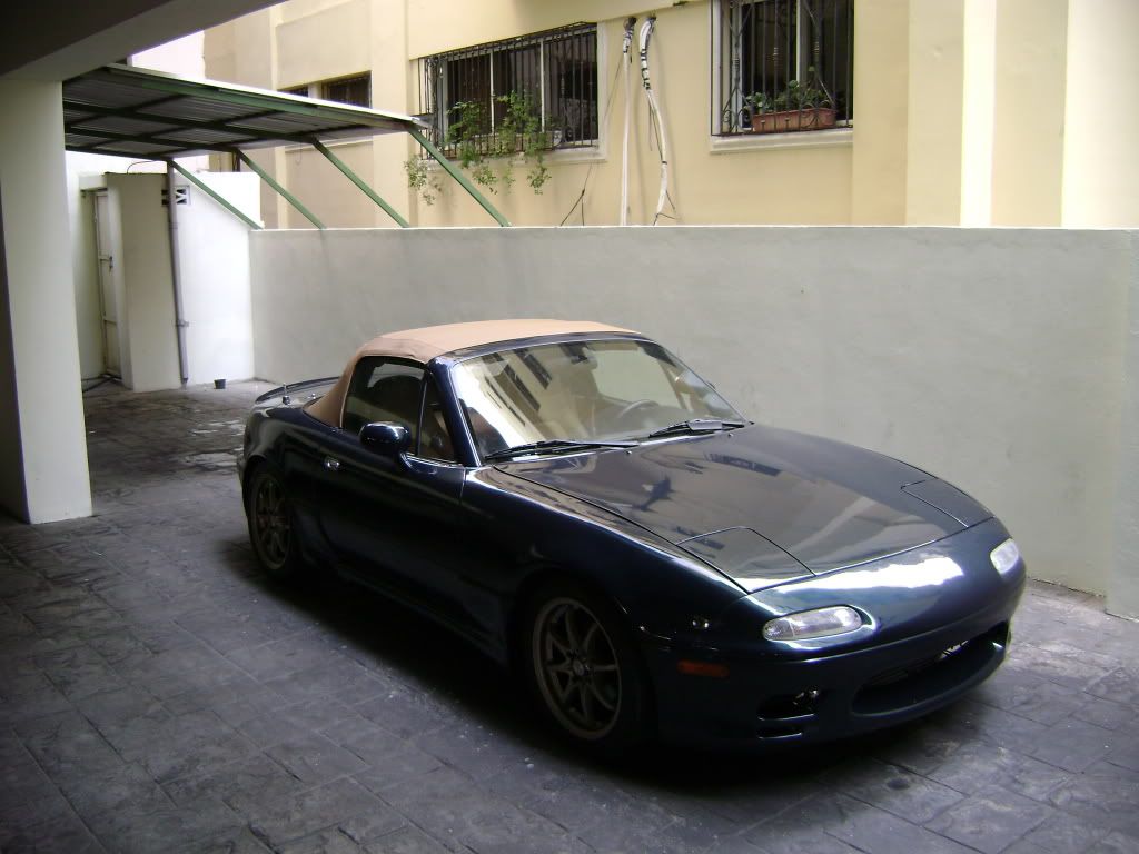

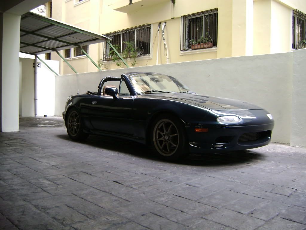

Me alegro que os guste. Dice mi mujer que ese coche es mi querida! Debo reconocer que no está lejos de la verdad :lol:
Las "llantas" están pintadas localmente.
Aunque tengo el techo duro, no lo saco casi nunca porque no me gusta como se ve el coche con el puesto.
