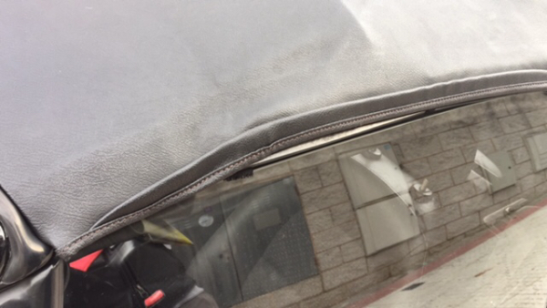

Como os dije, el techo lo han cambiado, pero está así como lo veis en la foto; valdrá la pena desmontarlo a ver si logro que quede mejor?

Lo de la capota parece un destensado. O un mal colocado de la misma, no se si podras llevarla al sitio, prueba a darle algo de calor con un secador y estirando, no sea que se hayanbpasado a tensarla en un punto y en el otro se lo hayan dejado holgado, y por eso te sale esa doblez.
