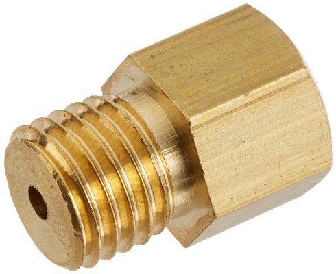

La opción del adaptador universal que pones, ¿sabes si, puede montarse el sensor de temperatura y el de presión de aceite a la vez?, aunque supongo que lo mejor sera comprarlo para verlo :( :(
De nada Dragon, para eso estamos en un foro, para ayudarnos unos a otros :D
como he dicho en la respuesta a sanson, tengo un adaptador de camino, para hacer unas pruebas, en cuanto me llegue lo compruebo y lo posteo aqui.
En el adaptador solo se puede montar un sensor, pero he visto que se puede montar 2 adaptadores enroscados uno con otro y puedes montar 2 sensores.
tambien hay unos adaptadores en forma de Y que tienen mas profundidad y seguramente cabe sin problema el sensor de temperatura que es mas largo, pero habria que buscarlo con las roscas correspondientes.

Pues ya he pedido por Ebay el que pusiste. En teoría el sensor de presión de aceite no tiene que profundizar del todo, creo que poniendo unas arandelas de cobre y colocandolo como pongo en la foto, vaya bien, ya contare, no es mucho la perdida (18 euros) :D :D :D , ya se, soy impaciente, es un defectillo que tengo, pero me gusta experimentar y pegarme contra la pared :D :D :D
Antes de instalarlo en el coche probare a instalarlo fuera, haber si no chocan los sensores.

la roscas donde indicas el sensor de temperatura no es la misma que la del sensor de presion. ten en cuenta que en uno de los orificios tiene que ir el interruptor de presion de aceite original del coche que esa pieza es para desplazarlo un poco y tener un hueco, pero no para eliminarlo, sino te saldra avería de presion de aceite. ya compartiremos experiencias, jejej.

Por si sirve, he encontrado
adaptador
lo venden en amazon http://www.amazon.es/dp/B0046Y34UE/?ie= ... -y-moto-21 tambien tienen adaptadores de rosca
Adaptador de rosca para montaje de sensor de presión y temperatura de aceite M14 x 1,5 ; M10 x 1 ; M16 x 1,5
Raid hp 660428 - Adaptador de rosca para montaje de sensor de presión y temperatura de aceite (M10 x 1)
Raid hp 660428 - Adaptador de rosca para montaje de sensor de presión y temperatura de aceite M10 x 1
Lo que no se es a que equivalen las medidas, por ejemplo M14 x 1,5
