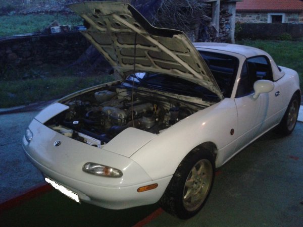

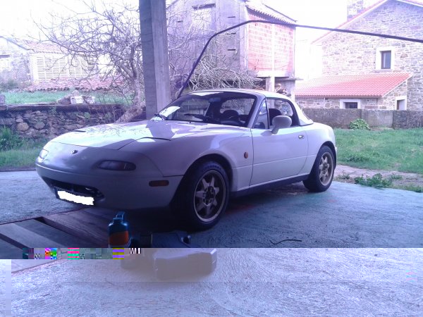

Pongo unas fotillos para animar que tengo un foso en casa que me hice un verano a pico y pala (ya os dije que me trabaja mucho la cabeza):

un foso a pico y pala macho? :shock:
