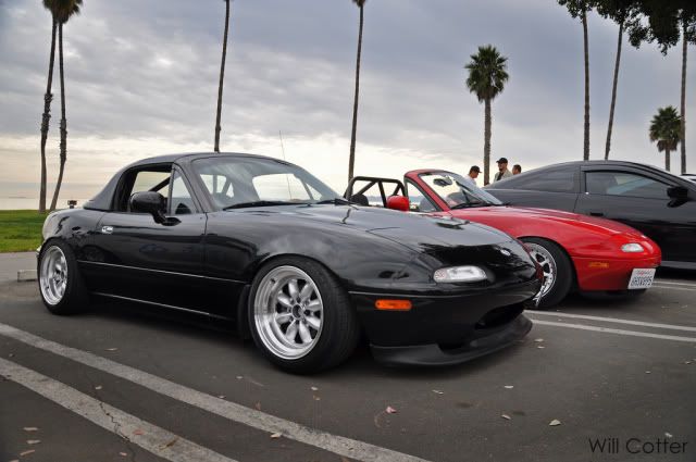

xxr 513 las tienes en 15x8 et0 (me parece exagerado) o en 15x7 et15 creo recordar. y las tienes con el centro en dorado
Mensajepor vuelta » 11 Mar 2011, 23:40
el miata negro de la foto, así a ojo, que et lleva?? supongo que son en 15
Mensajepor Taiman81 » 11 Mar 2011, 23:47
Pueden ser 15x8, et0, pero fijate que las aletas las tiene muy aplastadas, tiene un "roll & pull" bastante agresivo, y aun asi quedan a paño. Por eso te decia que me parece exagerado. Para ejemplo, unas 16x9 et30 quedan 82,5mm hacia afuera desde el apoyo del buje, las 15x8 en et0 quedan a 100mm. Incluso unas 16x9 et15 no salen tanto (por 3mm, pero bueno).
Mensajepor vuelta » 11 Mar 2011, 23:52
entonces las xxr 15x7 et15 tienen que ir bien , no? Yo pensaba que las de la foto eran et 15
