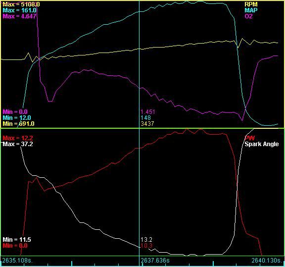

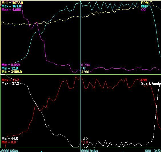

Pico de presion a 161 kpa, que equivale a 8,8 psi de soplado.
No entiendo lo de las jeringuillas, pero lo demas, es que ya has metido churro al turbo... Pero me parece que vas asquerosamente rico en esa presion.
Si mis calculos no se equivocan, estas en torno a los 10,5 de AFR y eso es muy rico.
Deberias ir en torno a los 11.5 y solo cuando pasas de 6 psi, que hasta entonces (en sobrepresion) deberias estar en torno a los 12
En atmosferico no te digo nada, que estas mas que instruido en los AFR que debes llevar.
Supongo que tras el "tuneo", los picos se han reducido y son casi inexistentes, vamos, que va fino...
Hablando mal y rápido, en la primera gráfica el coche iría como con "burbujas" (rollo ta-ta-ta-ta-ta) cuando aceleras y en la segunda irá (taaaaaaaaaa), más lleno y sin "pérdidas"...

Creo que el problema que ha tenidovuelta es ruido en la señal del sensor MAP. Tratare de explicarme un poquillo.
Vuelta usa para gestionar su motor una Megasquirt. La Megasquirt utiliza un sensor MAP como señal de referencia para saber cuanto combustible debe inyectar en cada momento y cuanto avance de encendido debe aplicar.
MAP son las siglas de Manifold Absolute Pressure y lo que mide este sensor es la presion instantanea existente en el colector de admision. Esta presion instantanea tiene una relacion directa con la cantidad de aire que esta ingiriendo el motor.
Las tablas de combustible y encendido de la Megasquirt son una especie de mapa de coordenadas de dos ejes (X, Y) donde X es la presion absoluta del colector expresada en kilopascalas e Y es la cantidad de revoluciones por minuto RPM.
Lo que ocurre a continuacion es que la centralita recibe las señales X e Y (señal del sensor MAP y señal de RPM) y usa el valor de la tabla que corresponde con las coordenadas. En caso de ser un valor entre medias varias casillas, la centralita se encarga de calcular el promedio entre las casillas mas proximas.
El problema que tiene primera grafica son los picos que da la señal MAP (linea azul), que logicamente no representan la lectura real. Probablemente debido a que el tubo de vacio que va hacia el sensor MAP esta conectado a la toma capada que lleva el colector de admision del NA, justo despues de la mariposa del acelerador. Es un punto con muchas turbulencias que puede dar una lectura falsa.
Al ser incorrecta la lectura del sensor MAP, la ecu toma tambien las cordenadas incorrectas dentro de las tablas, usando valores que no corresponden con las necesidades instantaneas del motor.
En la parte de abajo de la grafica estan las lineas correspondientes al pulso de inyector y al avance de encendido. Se puede ver claramente que oscilan a la par que oscila la lectura del sensor MAP. Esto imposibilita totalmente "tunear" la electronica del coche, ya que se ajusten como se ajusten las tablas, no para todo de oscilar.

Gracias porque yo no lo hubiese explicado mejor, pero el problema ha sido ese, la señal del MAP.
Al intentar hacer un buen tuneo era una locura tratar de estabilizar el reloj del AFR , no paraba de moverse entre varios parametros, y las celdas de la tabla de VE no habia Dios que las regulase.
Fué entonces cuando se decidió hacer el primer log que os he mostrado (esa es una pequeña parte de él), y con claridad se vé que los valores son demasiado inestables haciendo imposible una regulacion de un mapa en condiciones y en definitiva un tuneo correcto.
Contando con que a partir de la señal MAP actuan el resto de variantes como es el pulso del inyector era imposible regular nada ya que a mala señal, pulso de inyector inestable y consecuencia lectura inestable de AFR ya que todo sube y baja como una montaña rusa.

Solo falta colocar el invento, salir a circular y grabar un log.
El log lo podeis ver en la segunda grafica, por lo que el invento ha sido un exito rotundo. La señal MAP ha cambiado radicalmente, y en crucero es una linea constante limpia completamente.
Y ahora sí, a tunear como dios manda, da gusto ver como las celdas de la tabla no dan brincos sin mover el acelerador de una posicion específica y ya se puede ajustar tranquilamente.
Ahora todo es estable, el pulso de inyeccion el correcto en cada momento y eso lo dice el reloj del AFR en su pantalla pues se queda clavado en la regulacion que se marca.
