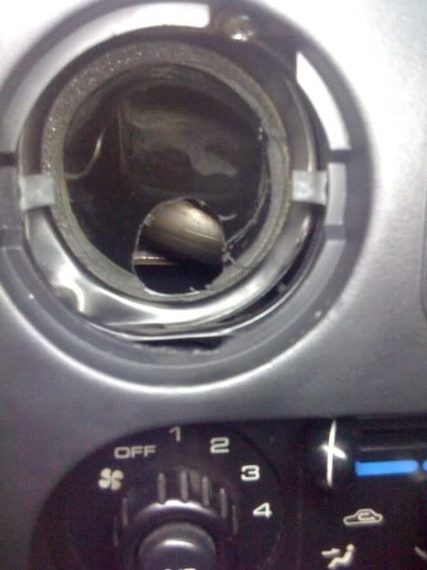

Hoy ha tocado luchar un poco con la dremel.
Para luego meter la linea de vacio y los cables, y mas que nada es porque si no no entra el adaptador que hay por la parte trasera del reloj, no es que me pasase con el agujero, aun así es bastante justo.

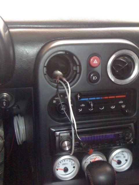

ya montado en su sitio

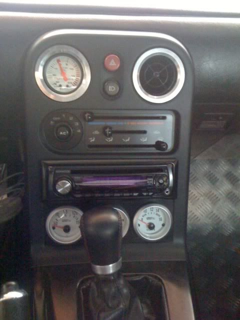

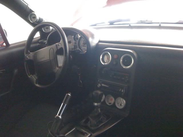

y aquí la foto de la Torre de control....
no se ve muy bien porque es con el movil y dentro del garaje, a ver si cuando lo tenga todo listo le hago unas fotos decentes.
