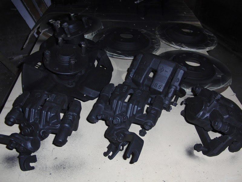

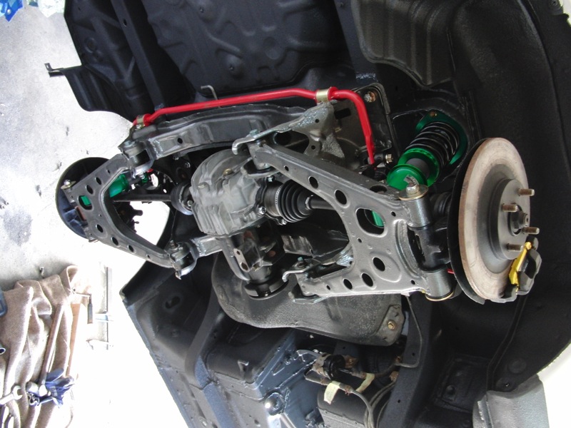

Bueno ya he empezado con el montaje, las fotos son una mierda, porque solo las he podido sacar de noche, en el blog hay algunas más pero son igual de malas que estas.
Y ya me han empezado a llegar otras piececillas, a ver si este finde lo dejo en el suelo!!
