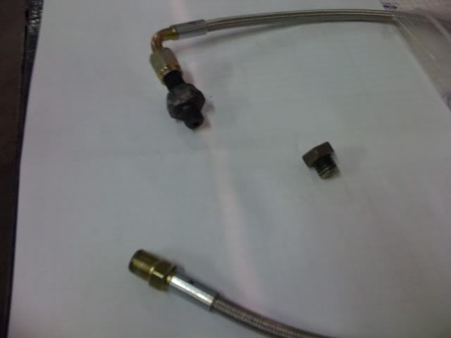

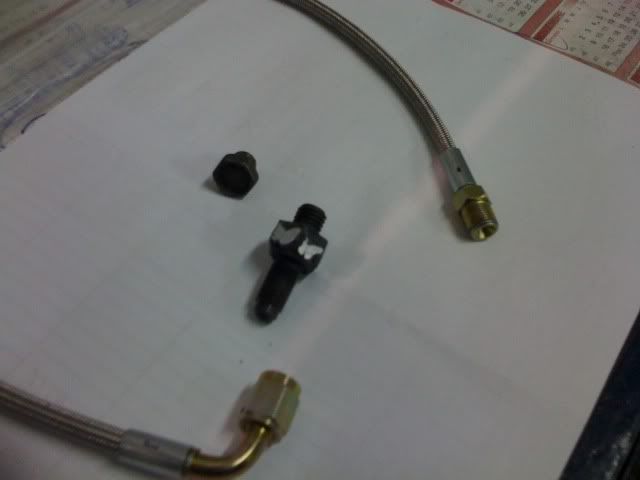

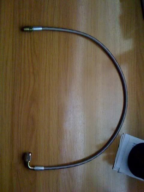

El fitting de begi que va al bloke ya está de camino, llegará entre mañana y pasado, se les olvidó meterlo en el sobre con la linea de aceite...
Gracias al adaptador artesanal y a las ganas de arrancar , hoy hemos hecho los preparativos para ello. Se ha puesto la linea de aceite, hemos llenado el carter que aun estaba vacio y hemos llenado el circuito para que al arrancar no falte aceite por ningun lado y el turbo tenga aceite desde el momento cero.
Despues de eso damos a la llave y broooom, arranque perfecto a la primera, despues de tres meses. La cosa va bien, ningun ruido extraño, todo estable, ninguna fuga por ningun lado... todo bien.
El resto que lo cuente Luismi porque no me ha dejado conducir....
