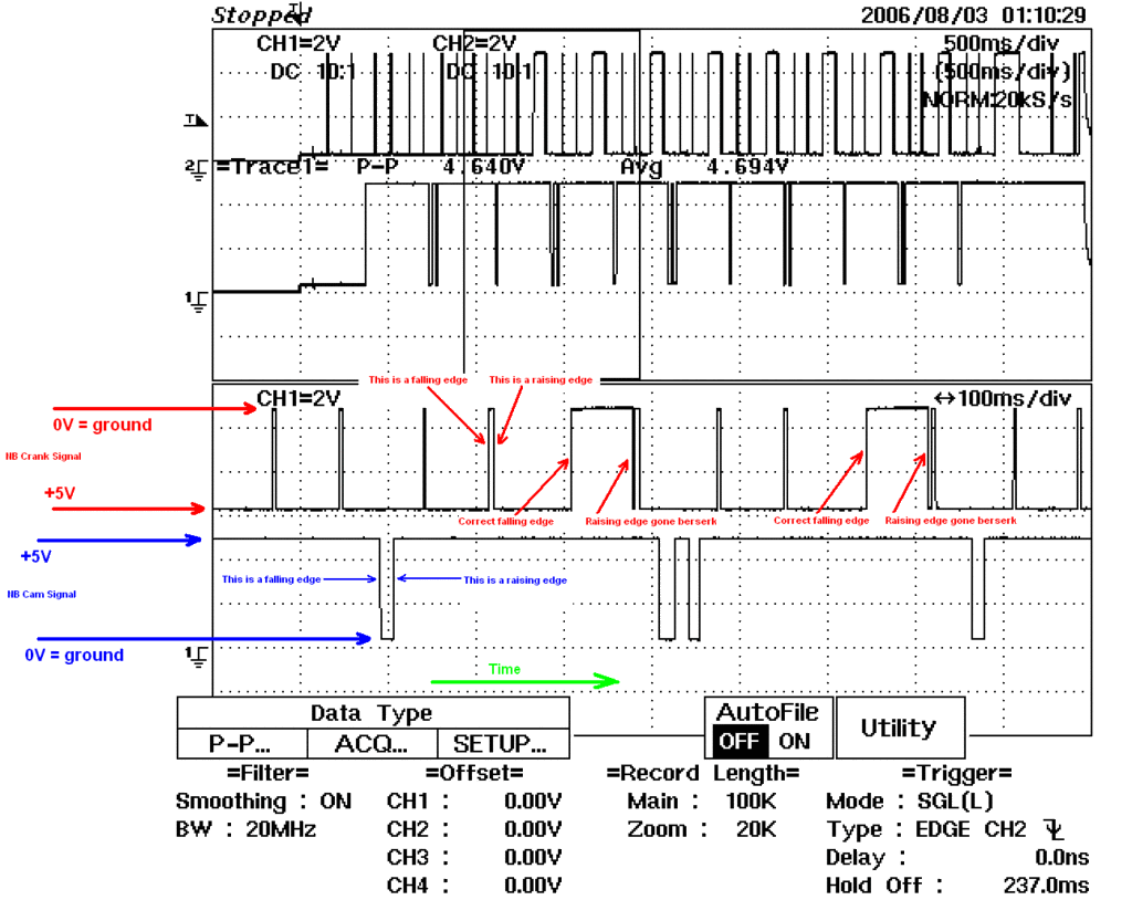

Lo de arrancar es efecto placebo, la mala leche que tienen los NB es que tardan en arrancar demasiado. A veces si el motor se quedo parado la ultima vez en buena posicion, arranca antes. No me acuerdo si explique esto ya en algun otro hilo, los sensores de posicion del NB son una mierda. Aporto documento grafico:
