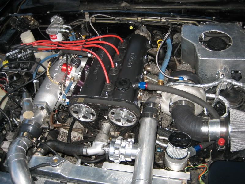

Yo, sin querer influenciarte en nada, no tocaria el escape por razones de €/cv. Puedo sugerirte que ahora que tienes el motor desmontado, aproveches para hacerle un corte a la tapa de balancines para dejar las poleas de los arboles al descubierto. Con un juego de poleas ajustables, puedes experimentar hasta conseguir sacar un poco mas de chicha en la zona que mas te interese del cuentarevoluciones.
Te va a costar menos dinero y el resultado va a ser bastante mas apreciable que unos colectores y un filtro. El miata ya de por si va muy rico de mezcla cuando le demandas potencia y al hacerlo respirar un poco mejor, no solo obtienes mas potencia por el aire extra que logras introducir en los cilindros, sino que tambien obtienes bastante beneficio al conseguir que la mezcla termine siendo un poquito mas pobre.
Ademas si en un futuro piensas hacer una preparacion con sobrealimentacion, si te gastas el dinero el colectores o piezas de escape, sera dinero perdido pero a las poleas siempre podras seguir sacandole partido.
