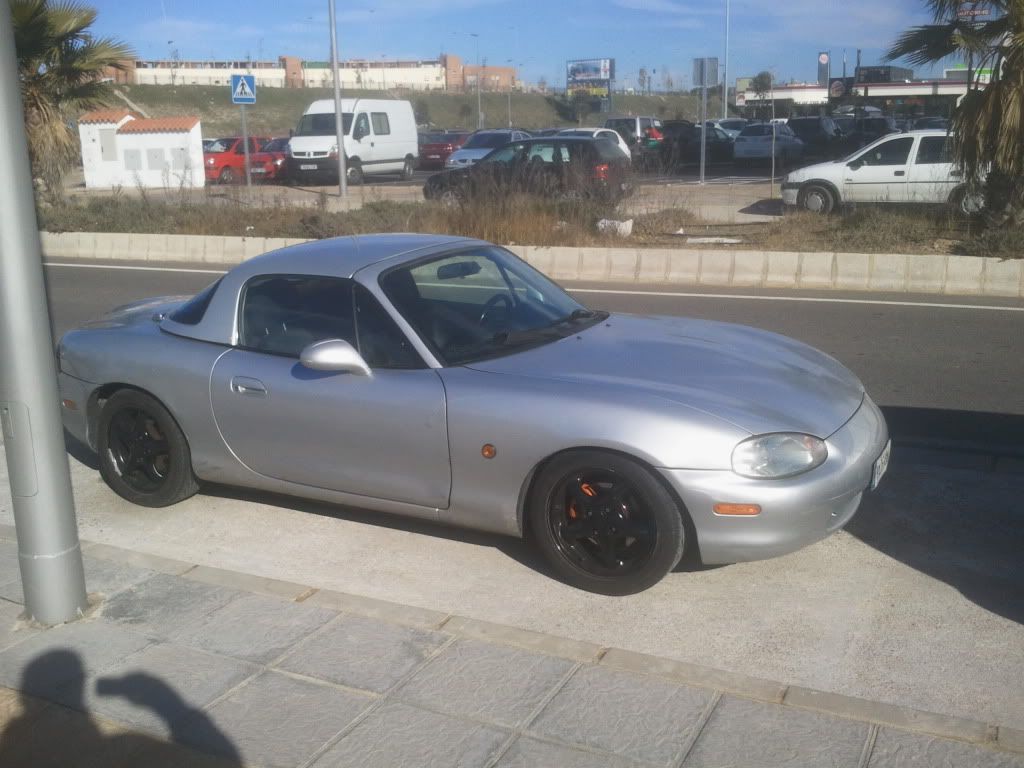

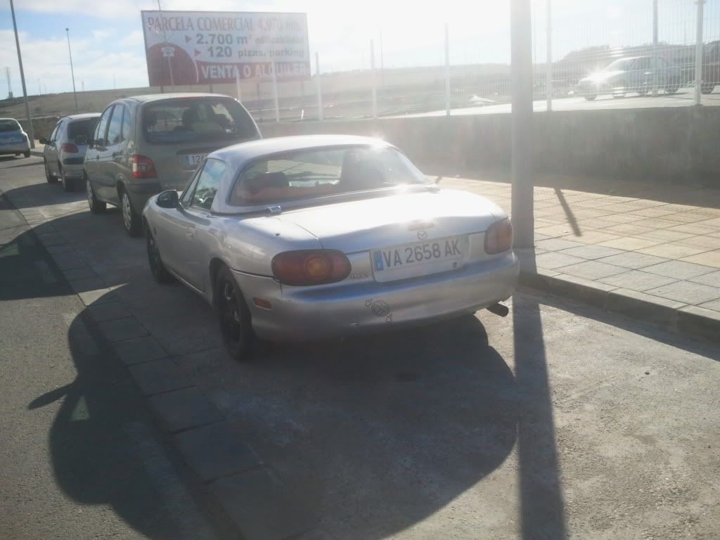

Bueno pues fotitos de como esta el coche ahora mismo, lleno de mierda y con las llantas negras jajaja
La radio ya la instale y pufffffff que cambio ademas de pesar la nueva como 3 kilos menos que la anterior jejeje.
a ver si os gusta la nueva pegata
Se notan mucho mas ahora las pinzas naranjitas jeje
