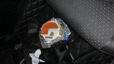

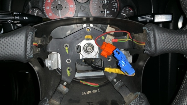

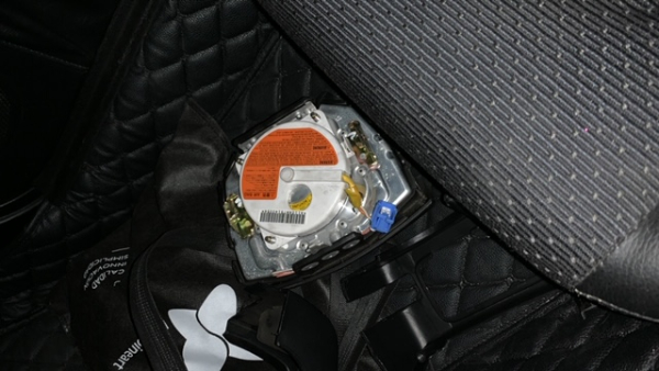

Lo primero es quitar el volante. En mi caso hay que retirar antes el airbag: primero desconectar la bateria, luego retirar los tornillos que sujetan el airbag , que son dos, uno a cada lado de la parte central del volante, detrás de un tapón, son tornillos hexagonal del 10mm, hay que quitarlos del todo y luego hay que tirar de la parte central del volante, hay un cable con dos conectores que hay que liberar antes de poder remover la pieza totalmente. Lo siento, no hice fotos de esa parte, pero es tal cual os digo. Si no teneis airbag, se pasa al siguiente paso, tras olo quitar la pieza central.
Una vez hecho esto, tenemos que soltar la tuerca central que sujeta el volante (tuerca hexagonal de 21mm), para ello nos ayudaremos bloqueando el volante de alguna manera (las manos de un ayudante o el bloqueo de la propia dirección).
Tras retirar la tuerca, centrar nuevamente el volante (y marcar de alguna manera el eje y el agujero para asegurarnos de reinstalarlo centrado). Cogiendo firmemente el volante a las 3 y a las 9; muy pequeñas sacudidas en angulo mientras tiras debe ser suficiente para liberarlo; tirar de frente no es suficiente, pero con esa maniobra el mio salio facilmente; sino, hay que usar un estractor tipo araña.

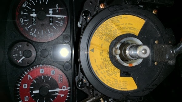

La pieza amarilla es lo que llaman "membrana" del airbag, gira libremente (bueno, casi; desde el centro puede dar 2 y 3/4 de vuelta en cada dirección) es importante (aunque no vital) que; al reinstalarla, esté en posición central, así que o bien la bloqueáis con cinta adhesiva, o siguen las idicaciones de reinstalación antes de instalar el volante. En el peor de los casos, sino queda centrada, al girar el volante se romperá sin dificultad ninguna.

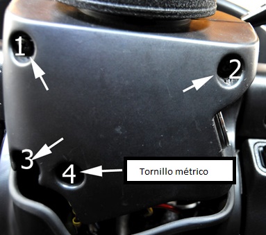

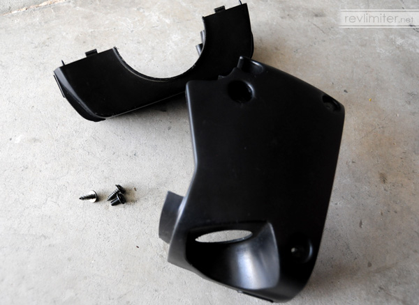

Desarmamos la pieza de plastico que cubre la columna de dirección; son 4 tornillos phillips, uno de ellos es de rosca metrica y punta plana; los otros tres son autoroscantes... luego veremos que los tres autoroscantes unen las dos piezas de plastico mientras que el metrico enrosca en la columna de dirección/arranque. Las fotos que subo de esta parte no son mias; las tomé de la web de revlimiter.net:

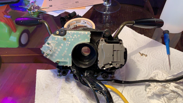

En esta foto estamos viendo la pieza desde detrás; nos interesa lo que hay a la derecha. 4 tornillos y 4 pestañas metálicas sujetan esa pieza gris; hay que sacarla

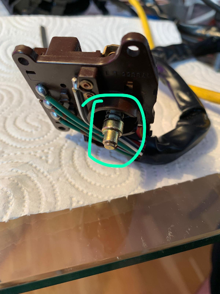

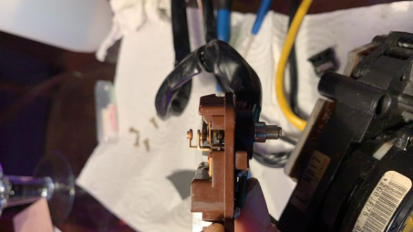

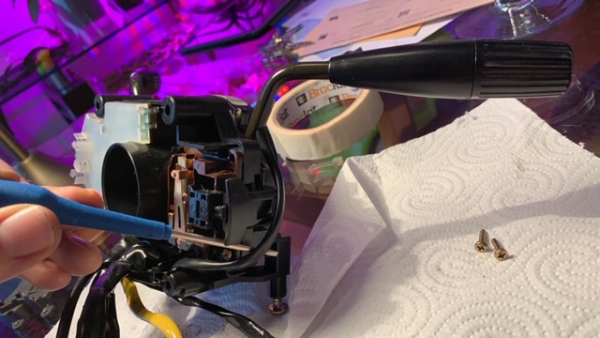

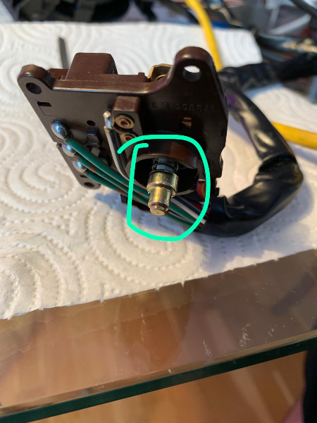

Una vez abierto el cajetin gris, veremos que su fondo es marron y que contiene una serie de pletinas de cobre con contactos; hay 4, y por el otro lado hay un pistón (con un muelle dentro y una tuerca hexagonal de 4mm en su extremo; no hacerla girar; por experiencia os lo digo :roll: )
en la siguiente foto veréis que del propio mando de las luces sale un cable; que va hasta el conector grande final. Así que el circuito que controla la posición de apagado, las luces de posición y las cortas es "independiente" del cajetin gris; y en un lateral del cajetín gris hay un terminal que se desplaza hacia arriba o abajo y tiene tres contactos; es el controlador de las intermitentes direccionales.
Usando papel de lija fina (cortad una tira alargada y doblarla por la mitad a lo largo, limpiais los 4 contactos que hay en las pletinas de cobre, luego usar algun limpiacontactos para eliminar residuos, cerrar el cajetin y reinstalarlo... creo que es conveniente conectarlo al coche y probarlo (para lo que hay que conectar la bateria pero no es necesário darle al contacto, solo encender y probar las luces; lo del contacto es importante por el airbag (que no conectaréis para hacer la prueba)

Una vez limpio, rearmamos y probamos, es conveniente probar antes de reensamblar todo el volante, que si no funciona habria que insistir.
En mi caso os cuento que pasó:
Armé todo, y todo seguia igual... como no perdia nada, probñe otra vez; esta vez pensé que podia ser que los contactos no se tocaban del todo bien, así que de listillo aflojé el pistón para darle mñas longitud (llave hexagonal de 4mm), e insistí con el lijado... conecto los cables y al conectar la bateria: se encienden las largas; pero el mando estaba en "off"
situación:
Mando en Off: largas encendidas.
mando en posición: posición y largas encendidas.
mando en cortas: posición, cortas y largas encendidas.
Mando en largas: solo posición encendidas, poco despues, bajaban las escamoteables.
Mando en ráfagas: Posición, cortas y largas encendidas.
Me fuí a dormir derrotado; al dia siguiente a comprar el recambio; 290€...
A la mañana siguiente me desperté más animado, nada más abrir los ojos pensé que estaba funcionando como si mantuviera la palanca en modo de ráfagas... al tirar de la palanca se empuja el piston... si alargue el piston no hace falta empujarlo para que funcione como ráfagas... listo, ese era el problema!!!
Ahora a saber cuanto tenia que "replegarlo"; ensayo y error (apretar un poco cada vez), a la tercera funcionó bien! ahora está todo en órden. Si vuelve a fallar os diré, en ese caso, tiempo perdido y a comprar el mando nuevo (viene toda la pieza, incluyendo la membrana del Airbag).
