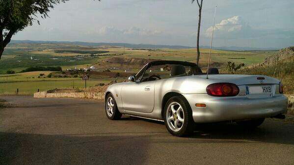

Por cierto!
Primera "mod" hecha! Cambiada matriculacion! Jaja HXB, y placas nuevas de ABS.
