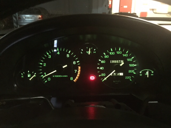

De las esferas como tal, tendrán que esperar a la instalación, la primera foto que quiero subir es del cuadro ya montado y en marcha...

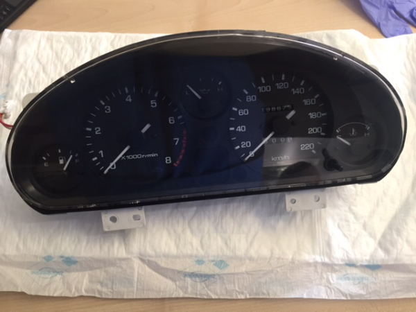

Ahora nos vamos a un sitio limpio donde poder trabajar. Lo primero, limpiar el cuadro, el conector del velocímetro está engrasado, así que la parte posterior del cuadro es sucia.
Y estas son las herramientas a emplear.

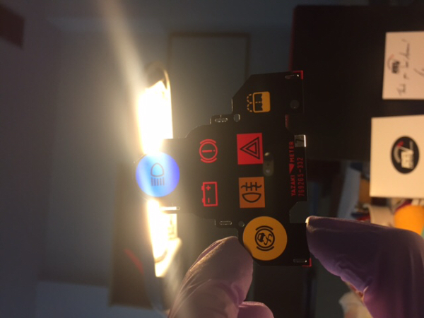

En las nuevas esferas no hay espacio para los tres testigos que hacen la parte baja del cuentarrevoluciones (AIR BAG, escamoteables y antirrobo), deben ser desplazadas hacia el indicador central, al menos yo quería las dos primeras, llevando el testigo del airbag hacia el último espacio de la derecha en la fila inferior del cuadro central (indicador del nivel de lavacristales; no se usa) y el de las escamoteables hacia el tercer testigo de la fila inferior (en mi coche, testigo de las luces de emergencia); en teoría solo hacia falta intercambiar 2 parejas de cables en el conector blanco que os comenté antes, es fácil, el orden de los cables está identificado en el panel trasero del cuadro (arriba a la derecha en esa foto), según el tutoríal debía intercambiar esos cables allí y luego hacer un puente, pero no, resulta que el testigo de las luces de emergencia no recibe señal desde el conector de la izquierda sino del de la derecha, así que el swap era imposible, ademas, comprobé con el voltímetro (recomendación de Adam, aunque la solución fue mia) que ese testigo recibe el + desde ambas intermitentes de señalización. Me fijé de que el terminal - que llega a ese testigo acaba allí (en los demás continúa) así que decidí cortar los dos terminales que van a ese sitio en un punto donde están uno al lado del otro:

Así, ese testigo estaba aislado y disponible, solo hizo falta un puente entre cada terminal del lugar original del testigo de airbag a su nueva localización... con el voltímetro comprobé que había continuidad desde el origen del electrodo del airbag arriba en el conector hasta el +del testigo con el puente.
Aislé el corte de los electrodos
E hice el puente.

Ahora toca desarmar el panel, lleva 7 broches, lo mejor es ir soltándolo un poco uno por uno con los dedos y manteniendo una leve presión separand la pieza negra con la pantalla de la blanca con el circuito, hay que liberar el cable del testigo del desempañador.

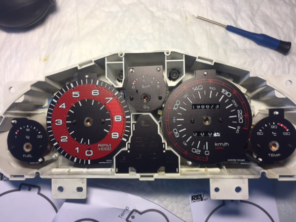

Ahora viene la colocación de las esferas y el cuadro central.
Este es el indicador antiguo, abajo el nuevo

El montaje de las esferas se hace a la inversa, solo se puede poner la aguja del velocímetro, hay que ponerla, hacerla subir un poco y ver si el 0 cae donde queremos, las demás agujas se montan con el coche encendido y en temperatura de funcionamiento.

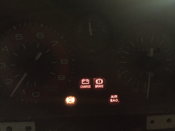

Comprobamos los leds... y mi puente que funciona perfectamente, todos los testigos trabajan como debe ser.
Y este es el resultado final:
