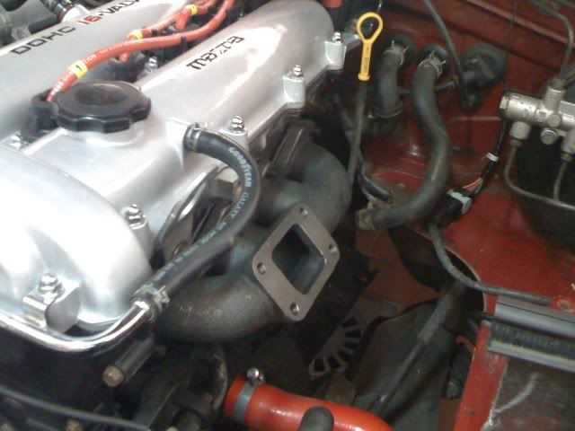

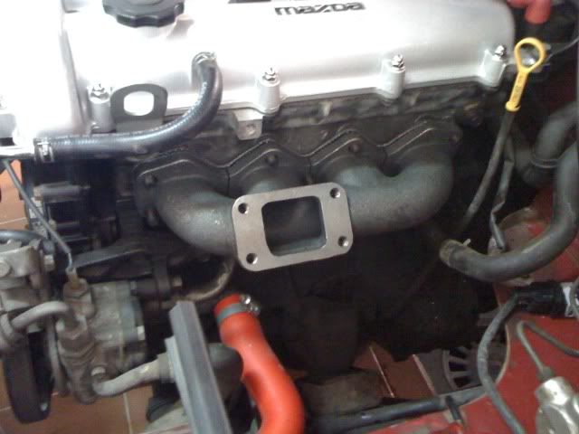

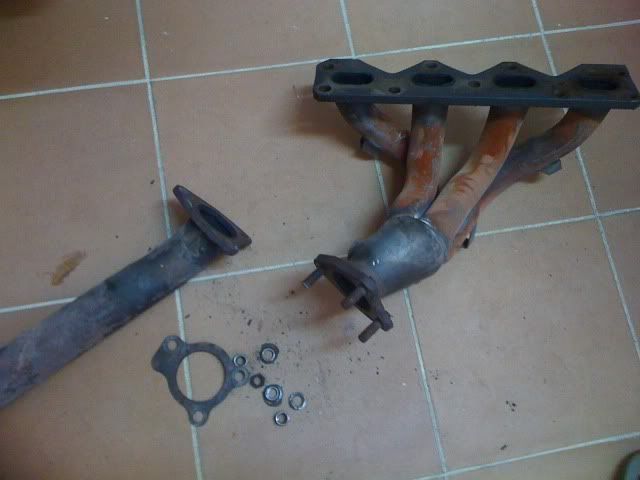

Me ha pasado Luismi unas fotos, parece que se ha puesto a desmontar piezas viejas....
A ver como encajan los nuevos colectores....
como anillo al dedo....

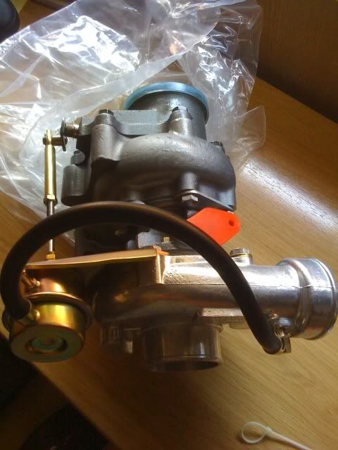

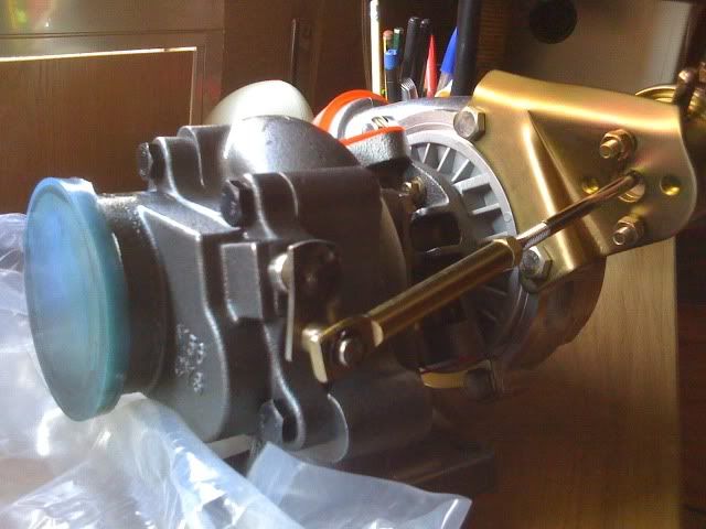

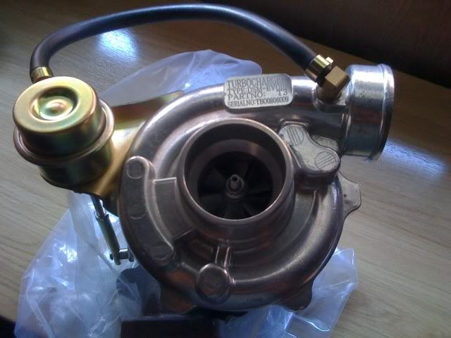

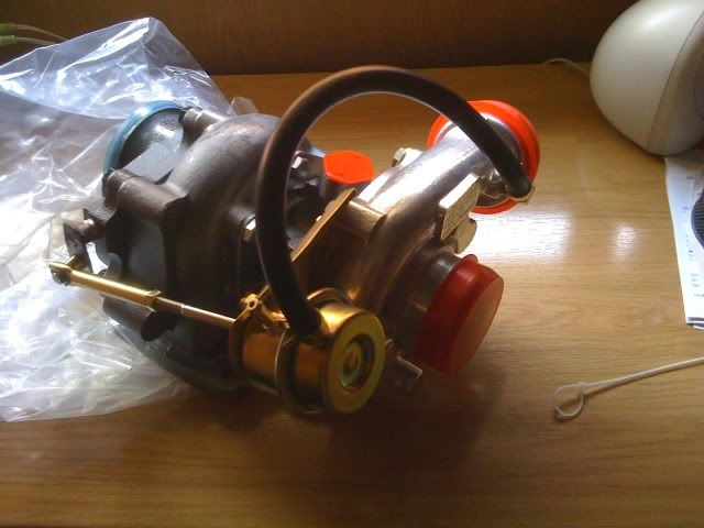

Mensajepor vuelta » 13 Sep 2010, 10:32
Calentito calentito, recien llegado no hace ni 5 minutos....

carvelbau
Technical support
Technical support
Mensajes: 259
Mensajepor carvelbau » 13 Sep 2010, 21:46
Pero que mierda es esa?
Mensajepor ismael_pt » 13 Sep 2010, 21:52
Para los freaks,
Compressor Wheel diameter 43.20 / 60.41
Turbine Wheel diameter 45.74 / 62.86
Estas son las medidas, que se quedan cercanas a las de un garret 2560, incluso el power rating es similar (325-350)
Mensajepor vuelta » 13 Sep 2010, 21:55
Ya probado en varios miatas y con buenos resultados , y con potencias bastantes superiores a las que en este caso se buscan.
Por lo que no es un experimento.
