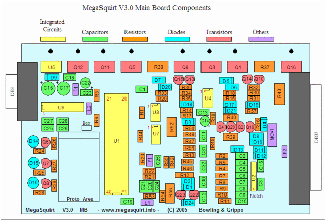

Guarda éste esquema mientras sigo mirando. Igual algun diodo está tocado.
Porque claro, si no contacta la ecu con el pc no puedes cargar de nuevo el firmware por si se hubiese corrompido....

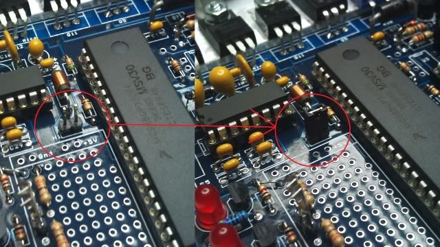

Nos acaba de contestar scoot y dice que probablemente se necesite recargar el Firmware usando un BootJumper

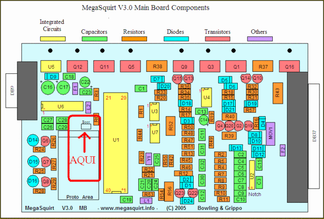

Mensajepor vuelta » 12 Mar 2011, 00:40
aqui es donde tienes que colocarlo
Muy importante, te recuerdo que para hacer eso tienes que desconectar la pastilla de las bobinas porque si no te la puedes calzar.
Y despues de resetearla con el firmware, tendrás que volver a cargar el mapa, espero que tengas una copia de seguridad ya que se queda vacia, sin ningun mapa.
