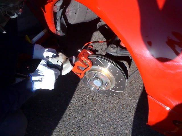

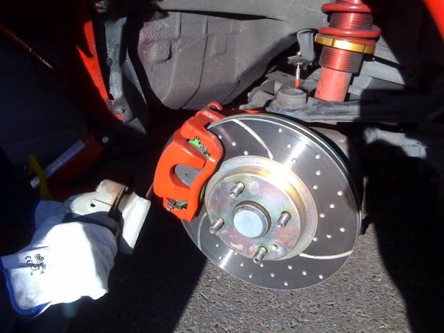

Radial en mano nos hemos puesto a quitar material a la pinza de freno, salga el sol por donde salga....
Aquí vemos a luismi moldeando la pinza

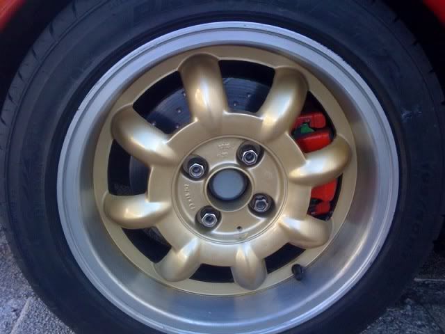

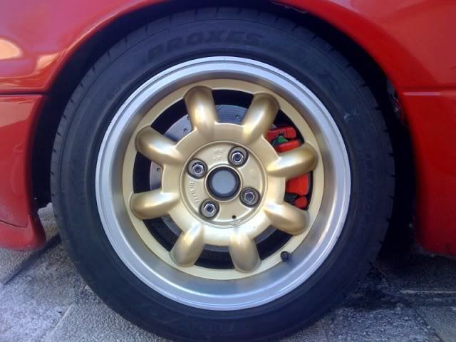

Pego un par de fotos para que veais lo justito que está el tema, ahora no roza nada, pero no entra ni un palillo entre la pinza y la llanta...
Mensajepor Luismi » 13 Abr 2011, 07:50
No entra ni el polvo, al ir tan justas quedan que flipas.
