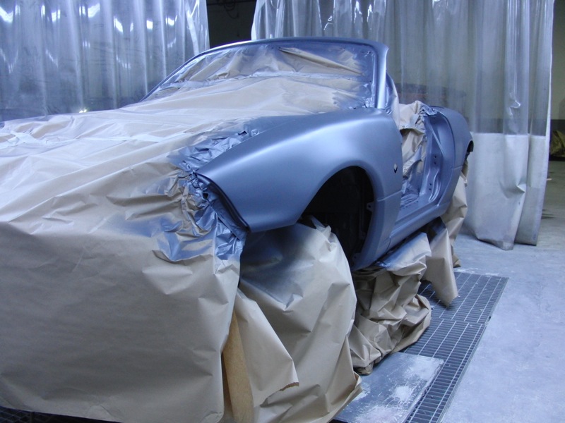

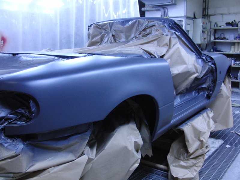

bueno bueno, esto ya va pillando color:
El color de Porsche comprado en Porsche, 2800€ el Kilo
ismael_pt escribió:2800 hierros el kilo?
espero que lo que hayas hecho sea una mezcla para imitar ese color.. porque sino.. no me sale el calculo.
La pintura Porche la fabrica Standox, standox vende ese mismo color (exactamente la misma formulación) bajo su código, a un precio normal.
Entonces la misma pintura dentro del bote, si le ponen pegatina Porsche = 2800€/kg, si le ponen pegatina Standox = 150€/kg.
Creo que esa pegatina porsche es la más cara de la historia
