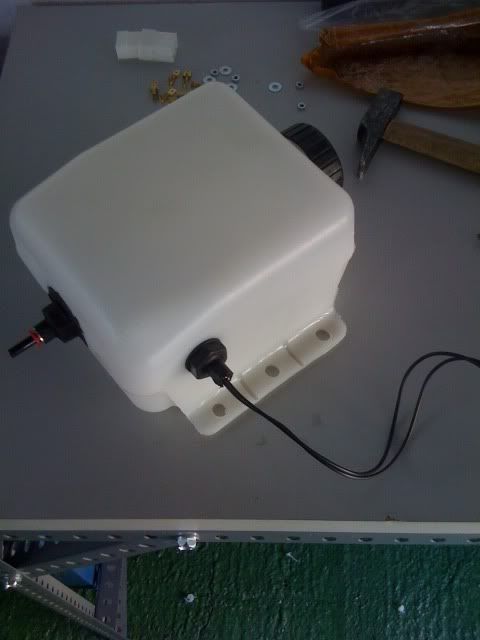

Mensajepor vuelta » 01 Sep 2010, 23:03
He comprado un sensor que me avisa cuando baja el nivel, va conectado a un led que colocaré por el cuadro y se enciende cuando va quedando poca agua.

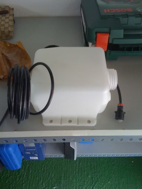

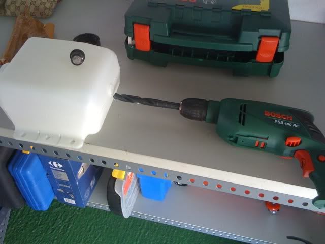

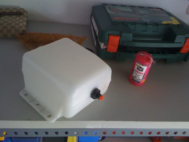

Empezamos, lo primero colocar la salida de agua del depósito con filtro en la parte más baja del mismo, para eso practicamos un poco de sexo con el taladro....

Lo siguiente que hacemos es colocar el sensor de nivel del líqido con avisador a un led y así evitar quedarnos sin agua sin saberlo.

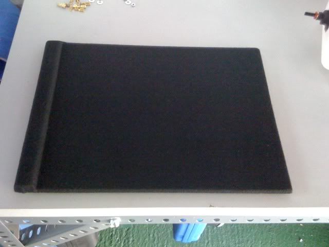

Con una plancha de madera hago el panel donde va a ir colocado todo y la tapizo con moqueta de color negro para camuflarse con la tapicería del coche

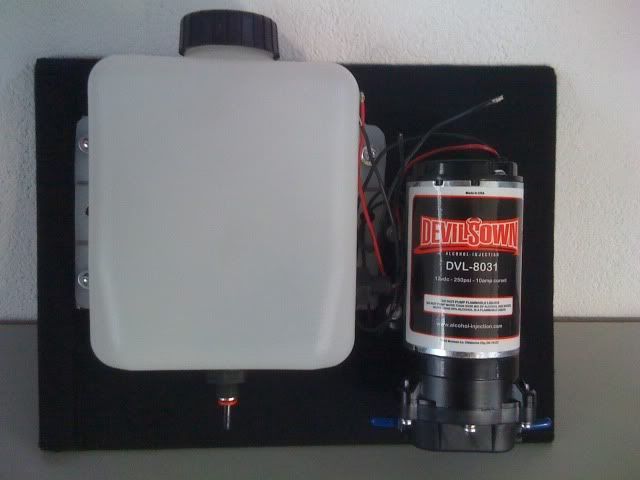

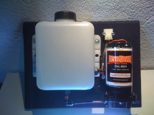

y colocamos el depósito y la bomba
Hacemos las conexiones para el cableado que moverá la bomba y alimentará el avisador de nivel , y ponemos el primer trozo de tubo que va del depósito hasta la bomba

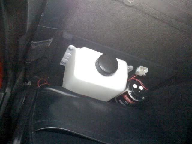

Una prueba a ver como encaja en su sitio
queda fijo, no se mueve y es bastante accesible para poder rellenar facilmente.
Espero que la bomba cuando se accione no haga mucho ruido... jeje
Y el sitio que quita no es mucho ya que nunca llevo los asientos pegados del todo, por lo que era un hueco que no usaba.
