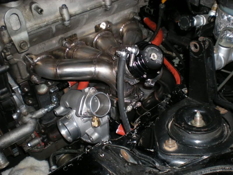

Burmm brummm.... he cortado un trozo de "chasis" para que me entre el turbo :lol:
Mensajepor vuelta » 01 Feb 2011, 00:12
otro que se une al club de las amputaciones...
Mensajepor Abe » 01 Feb 2011, 00:36
es que esa pestaña esta diseñada para cortarse, cuanto más la cortes, mas "mallador" eres.... mira los de absurdflow que parece que lo cortaron con una cizalla.
:D

Mensajepor NCesar » 01 Feb 2011, 13:13
No me mola un pelo tener que hacerle eso a un coche y más tan cerca la suspensión. Por cierto ese colector tiene una pintaza.
saludos
Mensajepor vuelta » 01 Feb 2011, 13:20
a esa zona del coche no le pasa ni media, va reforzada, además parece como si llevase la forma para que lo cortes por alli, porque tiene hasta el rebaje hecho, jjajajaj
Mensajepor Abe » 01 Feb 2011, 20:55
si, por cortar ahi no pasa nada... es una lengueta simplemente, de hecho en el otro lado tiene rebajaes ya de serie.
