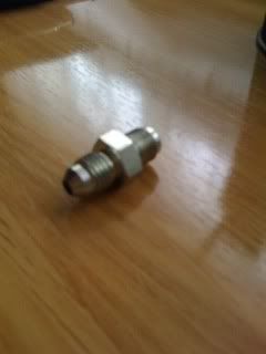

Mensajepor vuelta » 10 May 2010, 14:10
Pues con esto ya estamos todos para ir arrancando.
Mientras me llegaba la pieza he estado adaptando el mapa para ir empezando (requiered Fuel para los nuevos inyectores, cranking settings, acceleration wizard, configuracion lambda y AFR Table)
a ver si esta tarde no explota cuando de a la llave....
