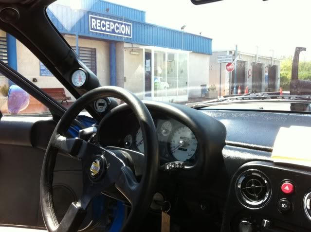

Vuelta, os llega el cable que viene con la UEGO desde el pilar A a la MS? A mi me faltará casi medio metro de cable, por eso estoy aun pensando donde poner el coño relojito.
Mensajepor vuelta » 22 Jul 2011, 21:11
Puedes poner el reloj donde quieras, el cable no hace falta que llegue hasta la ECU, basta con tirar un trozo de cable de seccion fina desde la ecu hasta el cable blanco de la UEGO. Asi de sencillo.
No creas que por alargar el cable medio o un metro va a afectarle en algo.
Mensajepor ismael_pt » 22 Jul 2011, 21:18
El preocupante es el de tierra, el de señal da un poco lo mismo que lo alargues.

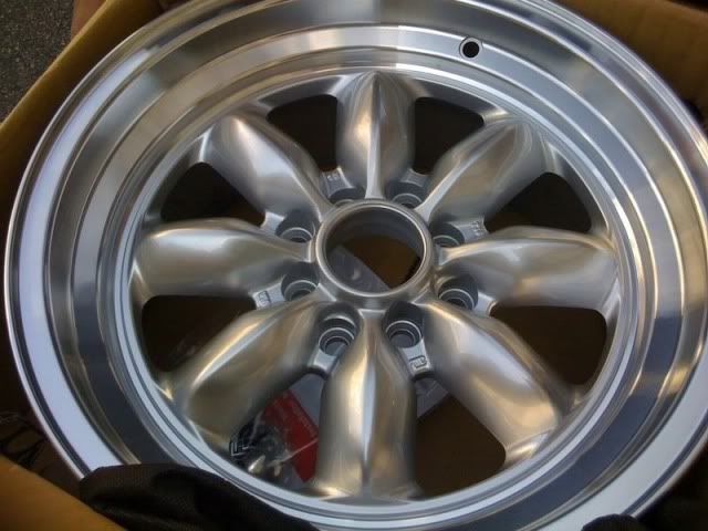

Por fin llegaron las de Niko....
Mensajepor Taiman81 » 29 Jul 2011, 15:54
xxr 513 en 7x15 et15?
Uncash
Mensajes: 357
Mensajepor Uncash » 29 Jul 2011, 16:45
Madreeee que bonitas!!!!!!!!!!!!!
A la espera de verlas puestas y me chiveis el proveedor con el que contactasteis..!!!
Eso va con neumatico 195/50/15 no??'
Mensajepor vuelta » 29 Jul 2011, 16:53
efectivamente tanto a Taiman como a Uncash
Mensajepor Taiman81 » 29 Jul 2011, 17:35
NIKO rajao.... las tenias en 15x8 et0....
jajaja, es broma, son preciosas. Tienes pensado cambiar el color de los centros? En antracita con el labio pulido y si le metes tuercas como las de feline en azules y lo bordarias para mi gusto.

desde la ignorancia imagino que las dejen asi, ya que de color en medio con el labio pulido ya las vendian de fabrica.........
Mensajepor Taiman81 » 29 Jul 2011, 19:36
Ya Uncash, pero las xxr tienen una ventaja y una desventaja:
que son muy baratas, y que su pintura es la peor basura que puedas encontrar, se pelan SIEMPRE. Y teniendo al señor Vuelta de vecino me creo cualquier cosa...
Mensajepor vuelta » 29 Jul 2011, 19:41
se quedan como están, en caso de querer pintarlas pues ya se vería, pero de momento no me apunto en la lista de pintores. :lol:
