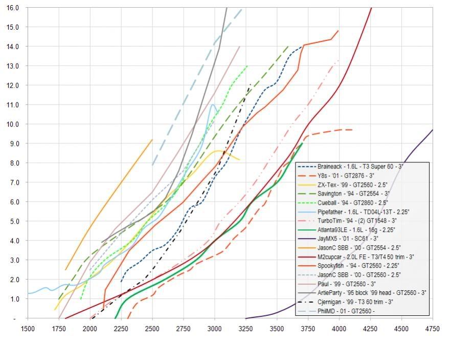

Utilizo el termino en ingles porque en español no hay una palabra que lo defina exactamente. Para comprender que es el spool de un turbo, primero debemos tener en mente como es el funcionamiento de un turbocompresor.
Un turbo como todos sabemos es movido por los gases de escape y para que este genere una sobrepresion en los conductos de admision (la presion de soplado del turbo no es ni mas ni menos que la restriccion que opone el motor a la entrada del aire) necesita que los gases de escape sean los suficientes. Cuanto msa grande es la cilindrada de un motor, menos revoluciones le hacen falta para generar el suficiente volumen de gases de escape que hacen que el turbo gire lo suficientemente rapido para generar sobrepresion (presion por encima de la actual atmosferica) en la admision. Tambien se ha de tener en cuenta que para generar volumen de gases de escape no solo bastan revoluciones, tambien el motor necesita estar bajo carga (demanda de aceleracion, subir una cuesta, tirar de peso). Con esto ultimo quiero decir que los turbos no generan siempre la misma presion a "x" revoluciones, depende de si necesitamos o no pisar el acelerador y demandar esa carga al motor que generara mas volumen de gases de escape que moveran mas deprisa el turbocompresor. El turbocompresor al forzar al motor a respirar mas aire, tambien por logica el volumen de gases de escape aumenta, y asi sucesivamente hasta que el turbo alcance su presion de tarado y desvie los gases de escape para no acelerarse mas.
Que es entonces el spool? Ni mas ni menos que lo la manera y el tiempo que tarda el turbo en generar presion positiva y darnos ese extra de potencia a las ruedas.
Lo que yo intento hacer ahora es conseguir que el turbo comience a soplar cerca de las 2.000 rpm y tenga el soplado maximo a poco mas de las 3.000 rpm.
Esto es una grafica elaborada con los datos de spool de diferentes miatas con diferentes turbos:
