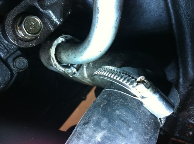

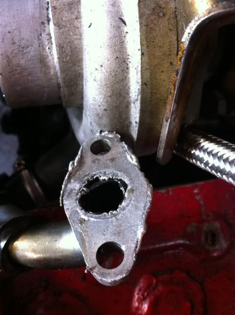

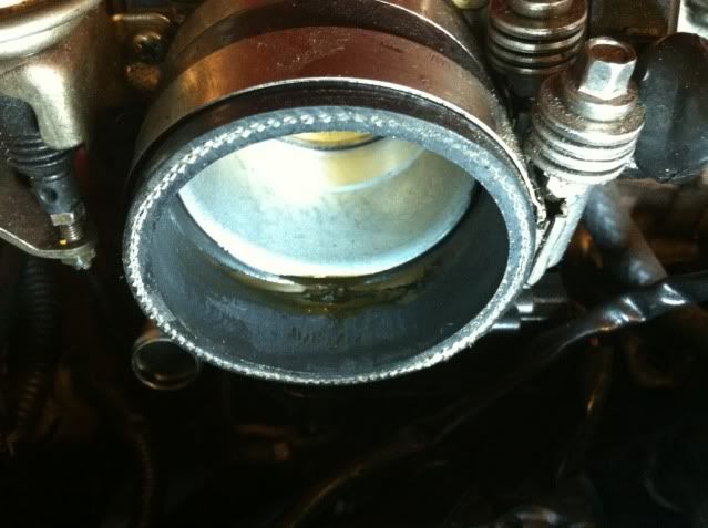

Retorno del turbo sin junta y pegado con silicona

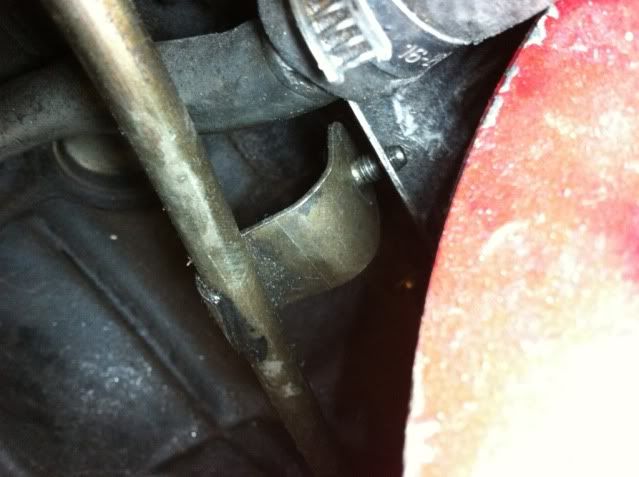

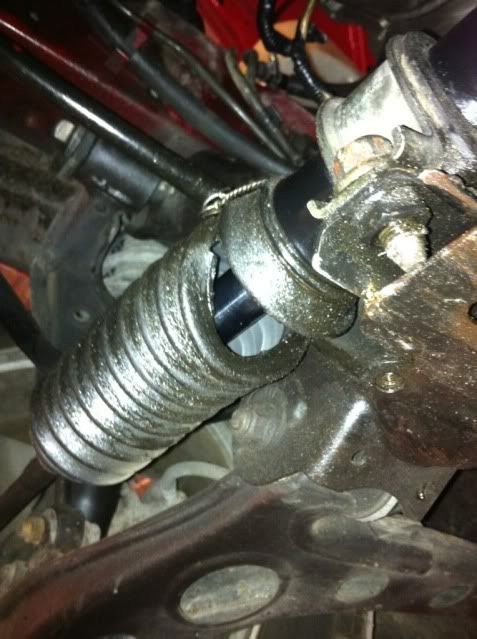

Ésto ya es más serio, la caña de la dirección sin tornillo, va suelta a la mano de dios y al capricho del destino...

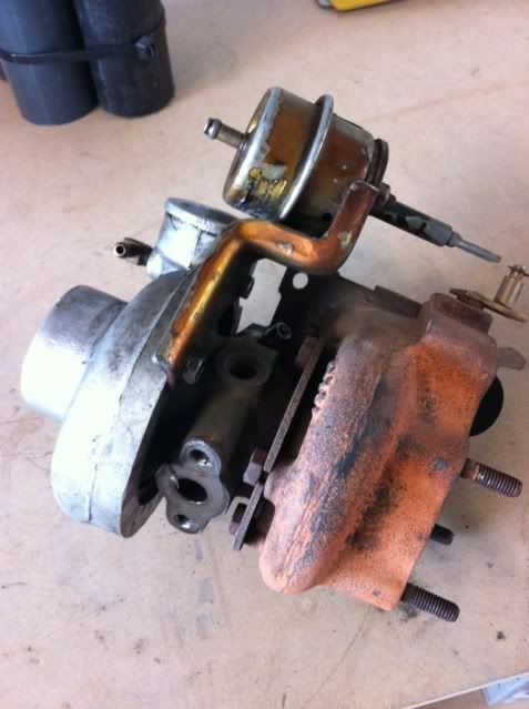

Turbo fuera

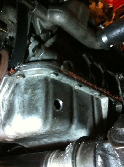

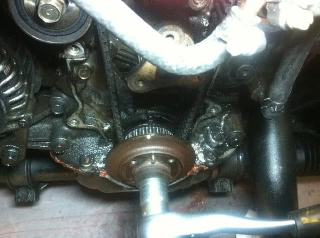

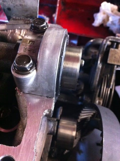

Un retén del árbol de levas mal puesto con su correspondiente fuga

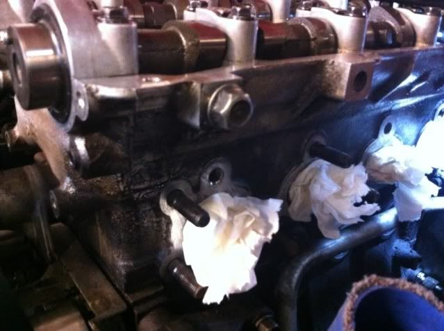

Restos de aceite por todo el sistema de cuando se rompió el anterior turbo
Restos de fugas

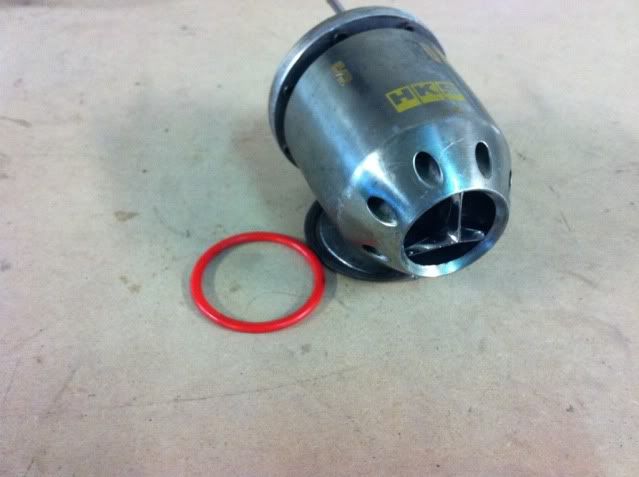

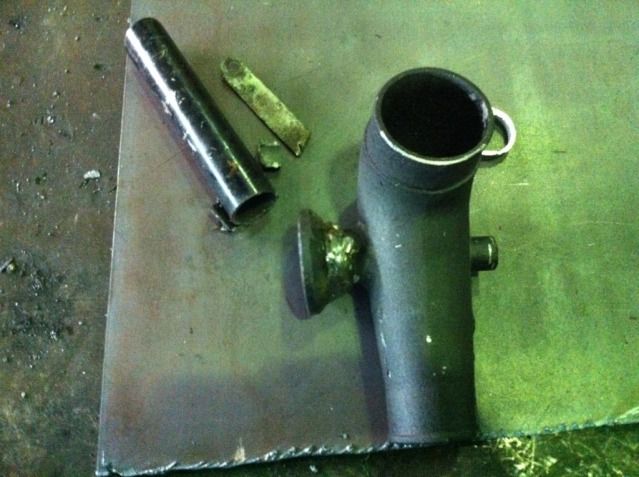

Quitamos la válvula de descarga para modificar el soporte y cambiar su posición ya que no era muy estética

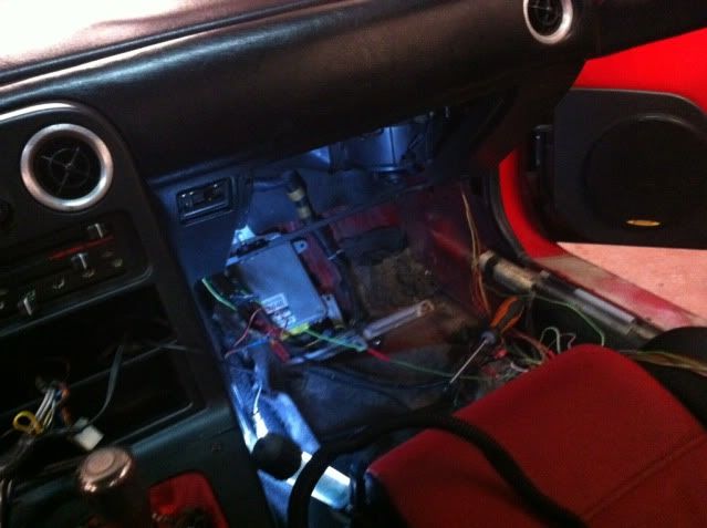

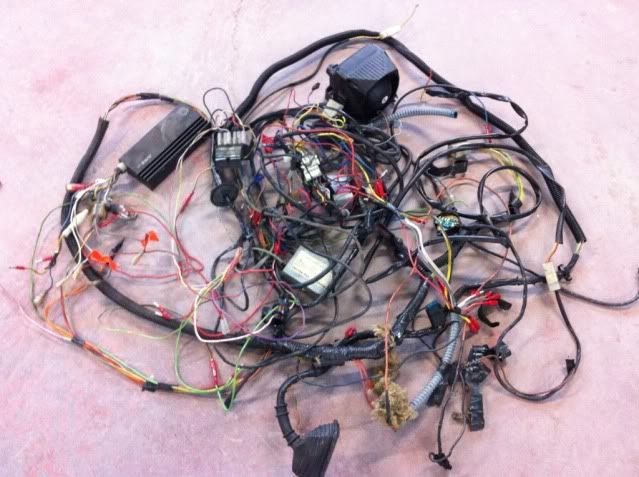

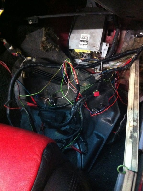

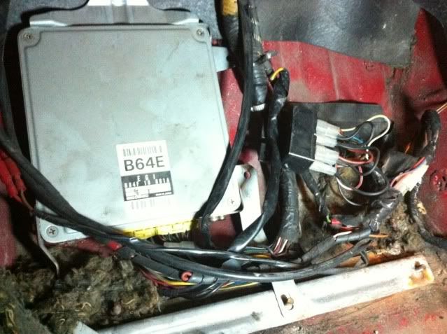

Cableado para sanear, restos de alarma con cables sueltos, restos de antiguas instalaciones....

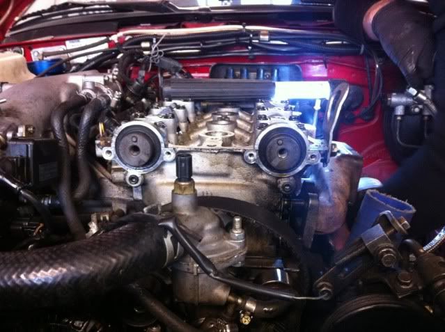

Para rematar nos encontramos con cosas como que la sonda lambda estaba con el cable roto,
la distribución no estaba bien calada... bueno, ya por lo menos se van encaminando las cosas.

Turbo fuera

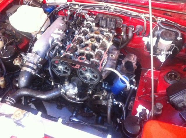

Pues ya toca empezar a hacer cosas nuevas, una vez que reapretamos casi todos los tornillos y añadimos los que ya no estaban.
No exageramos nada si decimos que el 70% de los tornillos que estaban puestos estaban flojos y algunos apuntito de perderse, seguimos sin encontrar una explicación a ésto.
También rociamos todo con un producto limpiador porque no habia quien meta mano con las cantidades de aceite esparcido que había por todas partes.

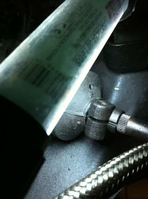

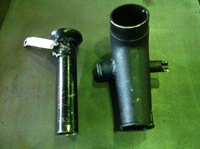

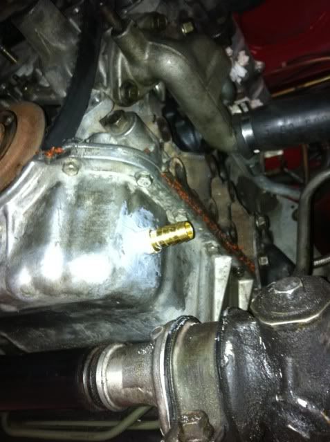

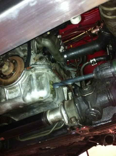

Pero bueno, ya empiezan un poco las mejoras, de momento vamos a simplificar el retorno de aceite anterior del turbo ya que hacía demasiado recorrido e incluso en alguna zona no hacía caida y el aceite no retornaba bien.
Llegó la hora de desvirgar....
Nos encontramos con un pequeño desperfecto que solucionaremos en breve

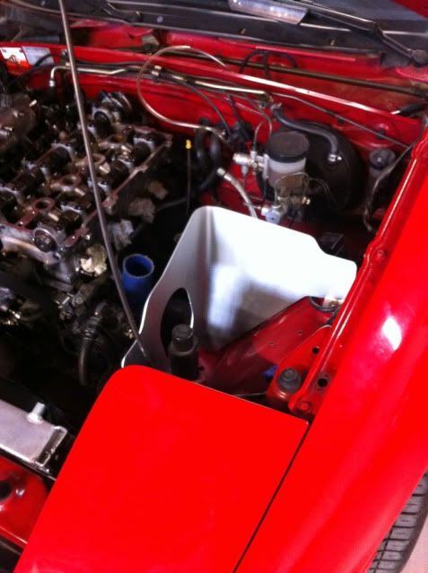

y a ver como va a quedar el escudo térmico para el filtro del aire?
Ahora quedaremos a la espera de un pedido del kit de distribución, bomba de agua, juntas y retenes ya que nos parece increible que se desmontase éste motor para cambiar los pistones y no fueran capaces ni de poner una correa de distribución nueva y de montar la bomba de agua vieja.

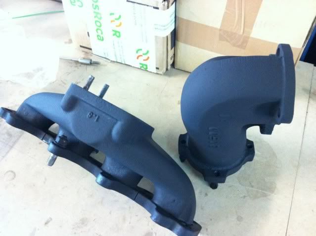

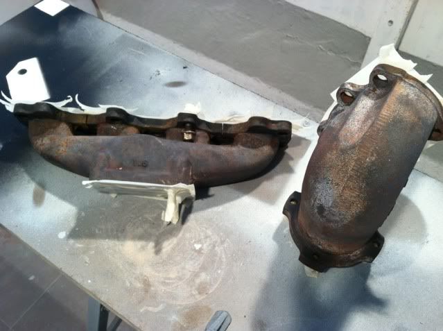

Al colector y a la downpipe, también lo haremos con el turbo, le aplicamos una pintura para tratamientos cerámicos que soporta hasta 1.100 grados.
Antes
Después

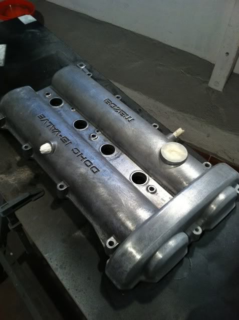

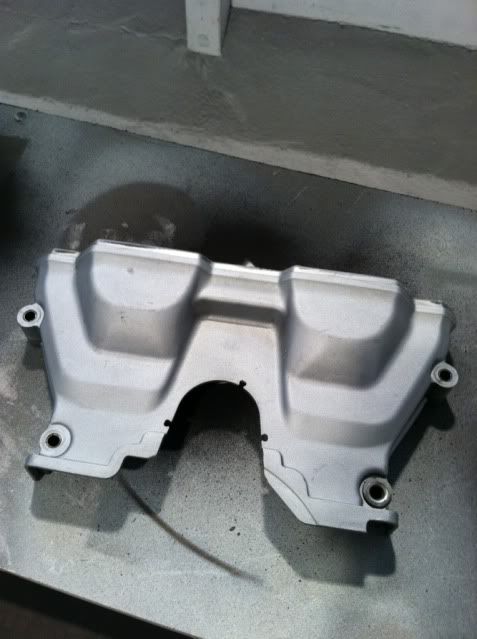

También le damos un toque más actual a algún plástico para que posteriormente haga resaltar la tapa de balancines.
Y la tapa ya desengrasada y lista para imprimar y pintar
Antes
Después
