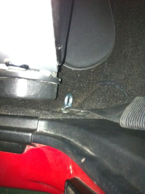

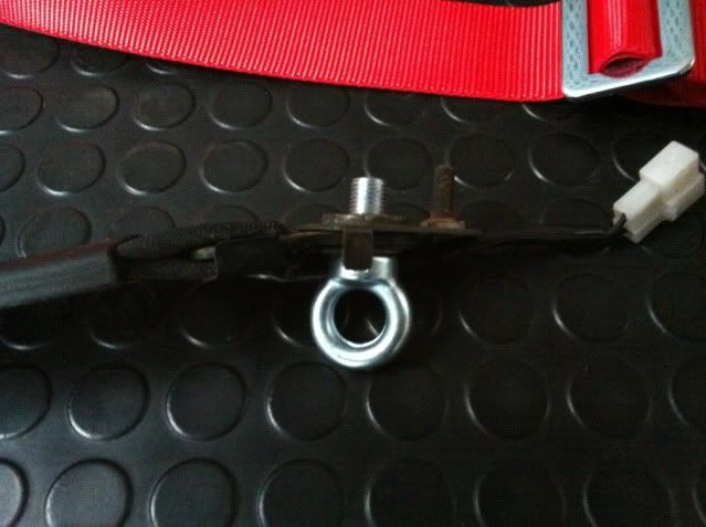

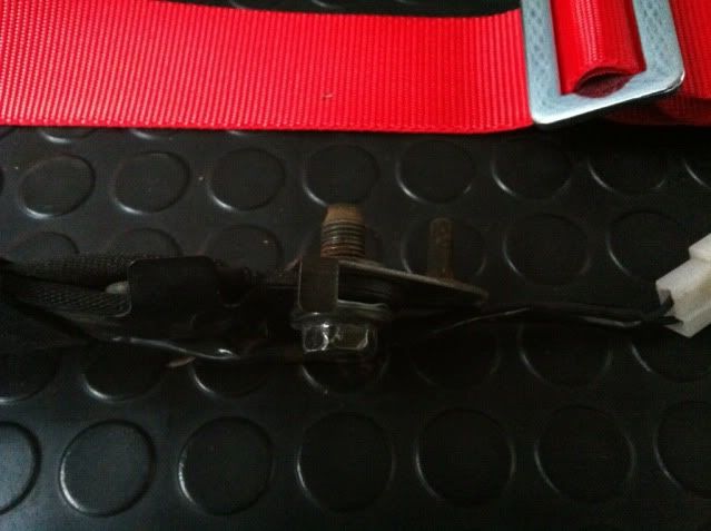

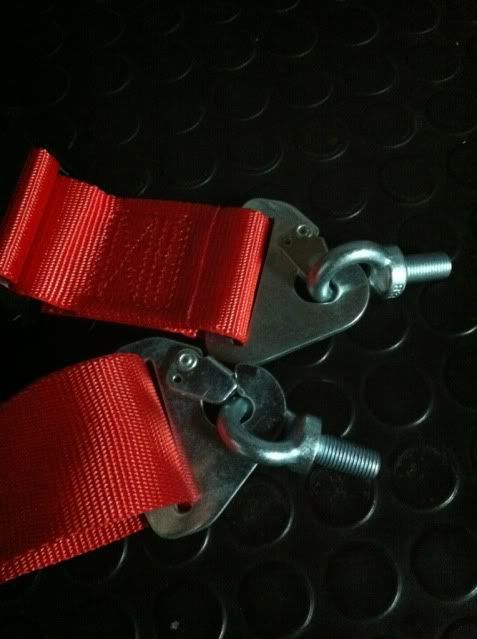

Ya he colocado los arneses, como tenia pensado en la parte trasera los he fijado a las barras que para eso llevan la horizontal.
Y en los laterales los he anclado a los puntos originales del vehículo, donde se anclan tanto el cinturon de serie como el enganche del mismo, ha sido plug and play, quitar el tornillo viejo y meter el nuevo donde luego engancharemos el mosqueton. No hay que modificar nada, es la misma rosca y todo va perfecto.
Ilustremos:

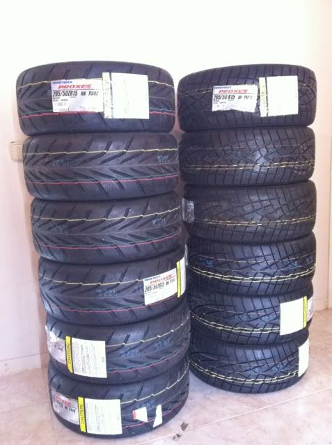

Ya nos hemos equipado de gomas....
Mensajepor Sanson » 09 Dic 2011, 20:20
Al final que ancho de llantas vais a poner??
No quedara un poco streched las 205? Pense que iriais al menos a unas 215
Mensajepor Luismi » 09 Dic 2011, 20:22
La 215/50-15 cuesta muchísimo encontrarla por no decir que en la mayoría de marcas no se fabrica.
Mensajepor Sanson » 09 Dic 2011, 20:24
Entonces, menos llanta y et adecuado???
