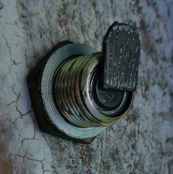

Buenas.
He ido a cambiar el aceite del diferencial y me he encongrado este trozo metalico pegado al iman. El coche ni hace ruidos raros ni nada pero al ver una lasca tan grande rota me he asustado.
El nb2 trae tornillos imanes de serie en la caja de cambios y en el diferencial? Por saber si se le hizo mantenimiento con anterioridad o no.
Gracias de antemano.
Re: Trozo metalico diferencial
Mensajepor Sanson » 04 Ago 2019, 19:14
Ya te han respondido por el grupo de Whatsapp.
Parece que hay 8 de esos.
Bueno no es, pero... hay que ir haciendo caja para comprar nuevo diferencial.
