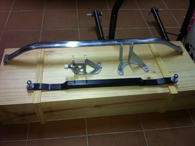

Mensajepor Luismi » 22 Nov 2012, 07:51
Una fotillo de las mías... Antes de montarlas
