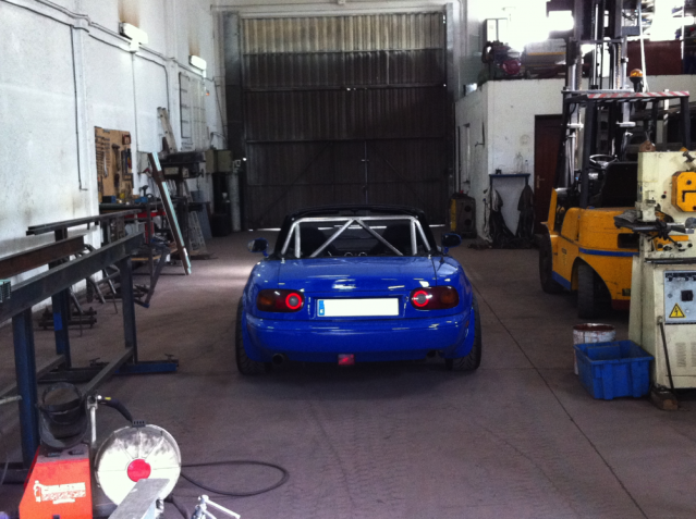

Bueno, no es que las venda pero podemos hacer bajo pedido las barras modelo hard dog de doble diagonal con barra para arneses, ya que tomamos el relevo a Ismael y usamos su trabajo y esfuerzo para seguir con ese proyecto. Son diferentes respecto a las TRLine en varias cosas, lo primero es que son más grandes , ya que las TRline el arco principal vá en el interior de las torretas de los cinturones y las tipo hard dog parten justo pegadas a los laterales del chasis frente a las torretas y en una posición más adelantada. Lo que hace que la separación entre los anclajes delanteros y traseros sea mayor y así el ángulo de apoyo es más grande.
El inconveniente que tiene eso es lo que ya se ha comentado otras veces de los cinturones, que al tener que recolocarlos ya que la barra pasa justo por delante pues no corren con la suavidad que de origen.
Luego añadimos la barra horizontal para arneses, que también le dá más cuerpo al conjunto.
Pongo fotos de las que se hicieron para el coche de Niko.
