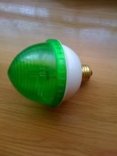

Pues he bajado a una tienda de electricidad y lamparas que hay cerca de mi casa, y he comprado un flash de los que se usan en discotecas y diversos eventos.
Precio de la luz 15 euros. Seguro que en algun Chino se puede encontrar algo mas barato.

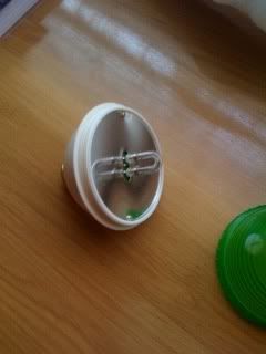

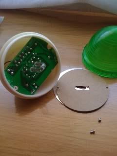

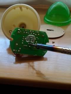

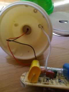

Primero desmontamos el aparato para ver lo que hay dentro

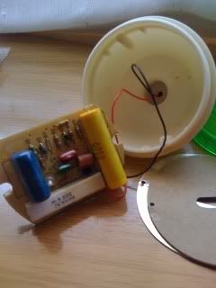

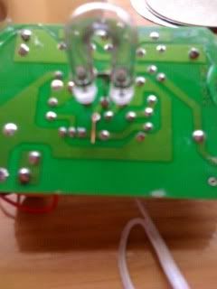

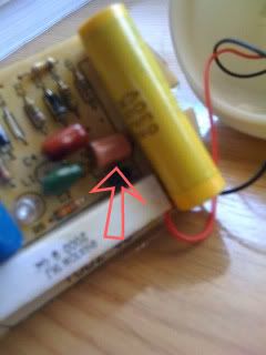

Teniendo todo analizado localizamos la bobina que envia el impulso a la luz cuando el temporizador le envia corriente.

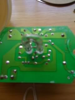

Suele ir una patilla conectada al centro de la bombilla

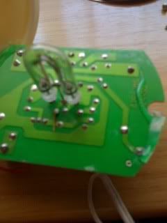

Lo que tenemos que hacer es soltar esa patilla para dejar la bobina al aire por ese pin usando un soldador

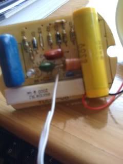

En el hueco que ahora queda libre vamos a colocar un cable de seccion fina de aproximadamente 1metro de largo.
Soldamos la punta y cortamos lo que sobra

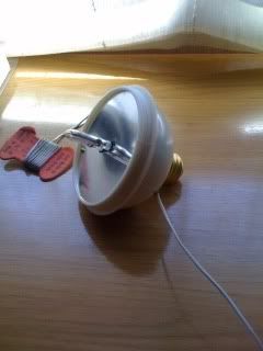

Pasamos a hacer un agujero a la carcasa para poder sacar el otro extremo del cable , podemos herle un nudo en la parte interior para que si damos un tiron sin querer no se parta por la soldadura.

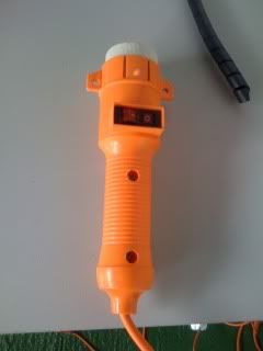

y montamos todo otra vez

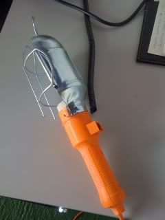

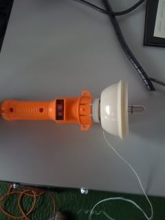

Lo que he usado ahora es un portabombillas que tenia por casa para alimentar a la bombilla, pero esto tambien lo podeis hacer alargando el cable rojo y negro que lleva en su interior para no tener que comprar un portabombillas
Si le dejamos la tapa puesta pues nos dará una luz verde que la verdad se ve bastante bien, pero si lo que queremos en luz blanca pues con quitar la tapa es suficiente. De todas formas es verde porque no habia otra.

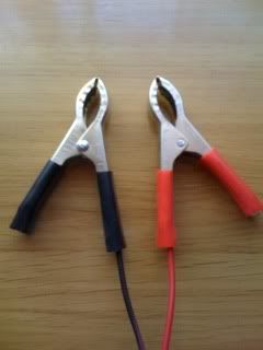

Tambien se puede adaptar para conectarlo directo a bateria sacandole dos cables y poniendole dos pinzas como estas, que cuestan 50 centimos cada una. Eso ya a gusto del consumidor.
Y ahora como funciona?
Pues lo enchufamos a la luz , o a la bateria, segun la decision que tomasemos. Y el cable blanco que hemos soldado lo tenemos que poner en el cable de bujia del cilindro numero 1, solo tenemos que enrollar un trozo de unos 23 a 25 centímetros a modo de bobina sin necesidad de sacar el cable de bujia, y la corriente que genera el cable del coche cada vez que salta la chispa dará el impulso para encender nuestra luz estroboscópica y poder ver a cuantos grados tenemos regulado nuestro encendido.

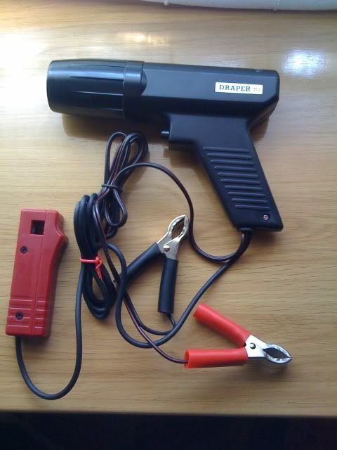

Mensajepor vuelta » 27 May 2010, 17:06
Ya ha llegado la verdadera
