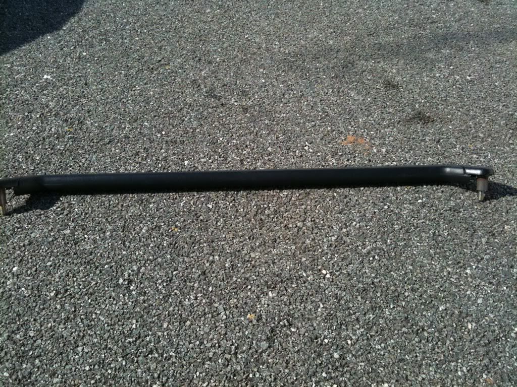

Y la barra que va entre las torretas de los cinturones, en algunos NA 1.8 la traia de serie. Por lo que decis, si con el HT no os lo hace, yo empezaria por esa, que es la mas parecida al efecto que haria el HT.

Mensajepor Taiman81 » 14 Abr 2010, 01:11
La barra es esta:
Va anclada justo en las columnas de los cinturones, por detras de los asientos (esta foto es una que venden en UK por 40 libras)
Y aqui el como instalarla en el 1.6:
http://www.geocities.co.jp/MotorCity/33 ... ebbar.html
Por cierto (que os veo venir...) no aconsejan su uso para anclar arneses :twisted:
