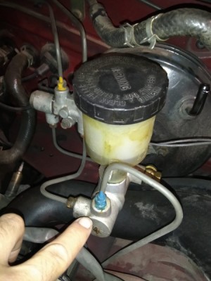

Hola pues estoy mejorando toda la frenada del na pasando a nb y en el tema del servofreno veo que me sobra un tubo de líquido de frenos.... ese se anula u tengo que hacer algún empalme raro.....

Pues eso el tubo de la primera foto con pintura azul donde lo pongo o lo anulo ? O pongo el distribuidor de la bomba vieja ?

Buenas
Es solo una suposición. ¿Ese tubo "extra" puede ser del embrague? El NB tiene dos depósitos, uno para los frenos y otro para el embrague (que de echo se ve en la segunda foto). En muchos coches con un solo deposito se alimentan el circuito de los frenos y el embrague, desconozco cómo es en el NA.
De todos modos, anular un tubo sin saber muy bien de qué es no me parece la mejor idea. Échale un ojo al manual de taller para asegurarte.

Ruper escribió:Buenas
Yo tengo un NA y tiene una bomba y deposito independiente para el embrague, en la foto imagino que no se aprecia porque se ubica a la derecha del sistema de freno.
Respondiendo a la pregunta del tubo ese que te "sobra" ni idea la verdad pero antes de tapar nada mira en el manual o en el coche mismo a ver a donde va dicho tubo no vaya a ser que te quedes sin presion en los frenos delanteros o algo

Depende de si tienes o no ABS. No sobra nada.
