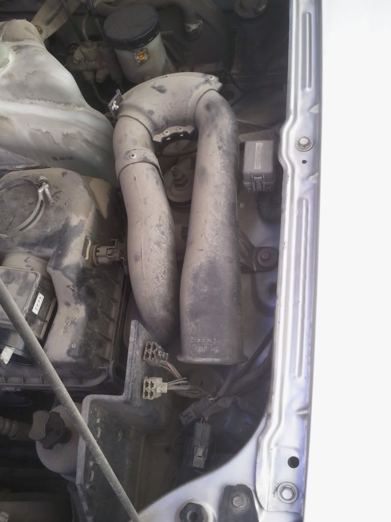

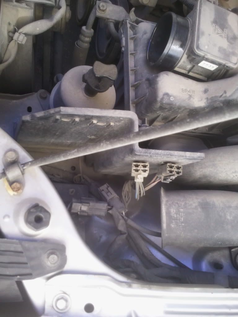

1- Que son estos dos conectores, detras del foco delantero derecho (lado del piloto) no estan enchufados a nada, las luces van bien, pero si estan hay sera para algo. Me falta algo? eso esta hay para la conexion del A/C (es lo unico que se me ocurre)?

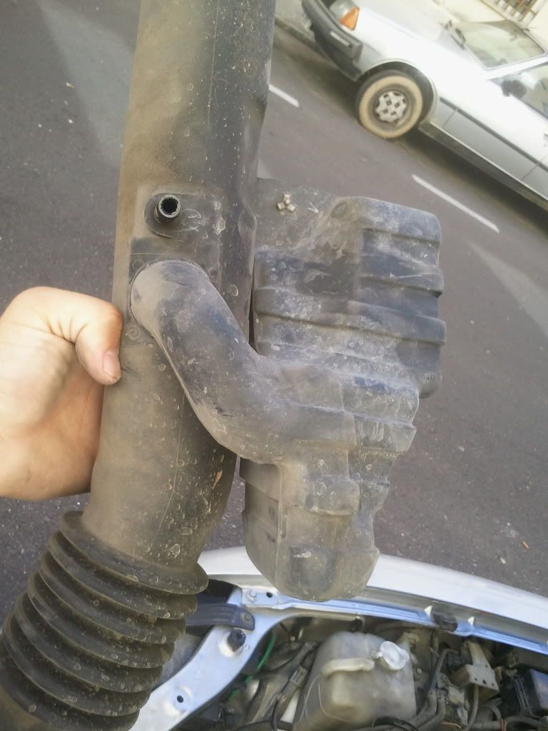

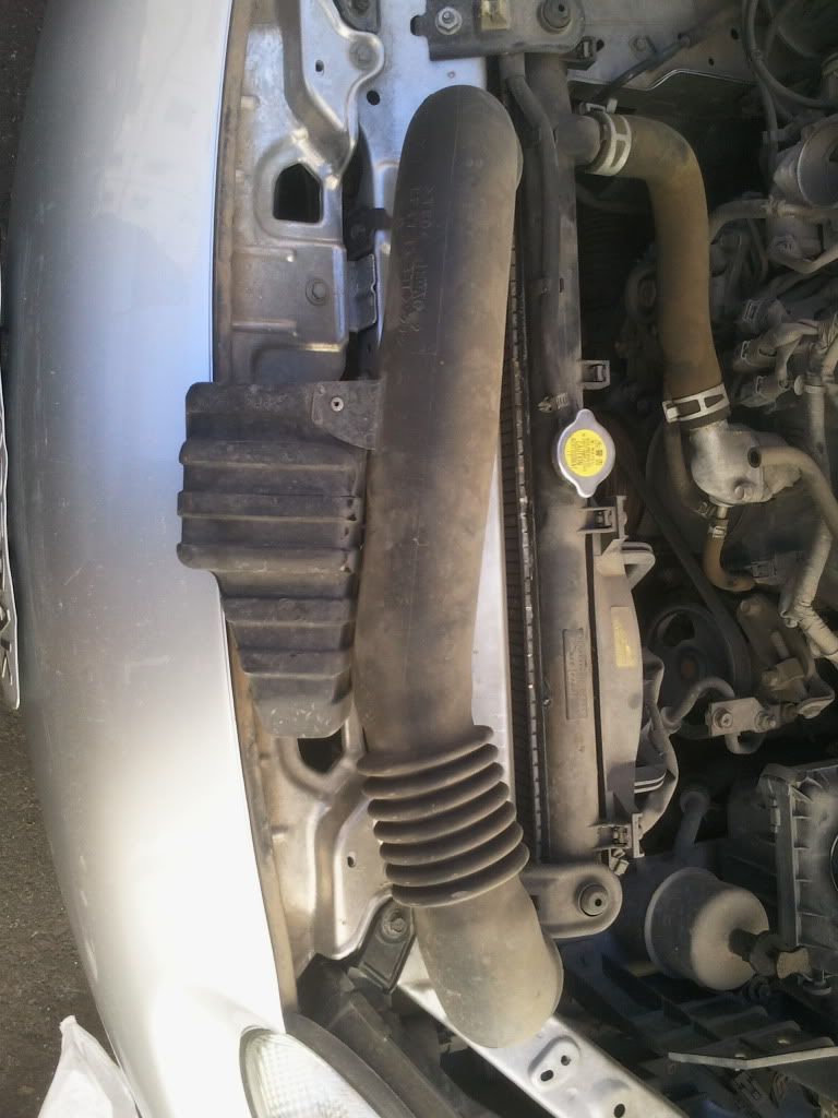

2- Este es el tubo de admision que va del cuerpo de mariposa al caudalimetro, no se si alguien o ya esta puesto, pero esa formita que tiene en medio, tiene pinta de ser un resonador, que vale de 2 cosas, evitar que el coche haga ruido y el aire pase por hay y no vaya de forma directa a la mariposa. y otra que es que si por la tapa de taques sale aceite hacia la admision, bueno pues se acumula hay y no va a la mariposa, para eso estan tambien los oil canth tank esos.
La cantidad de aceite que suelta por hay es infima, digo yo! que si la elimino no se mejorara la admision? como en los celicas que si se quitan los resonadores tambien mejoran.
La cosa es que hay que cortar el tubo porque no viene ensanblado sino pegado, sigo pensando que puedo poner hay como tope, de momento solo se me ocurre precinto y cinta aislante.
que os parece?

Los conectores son efectivamente del AA y de otra cosa que no me acuerdo. Precisamente antes de ayer volví a montar la admisión Typhoon y quité el soporte de plástico ese, sujetando los conectores a otro sitio con bridas. La corriente de aire fresco que entra ahora hacia el cono se nota en la temperatura de admisión un egg, de momento no he pasado de 65ºC, cuando el record está en +90 :D (como bien dijo Vuelta, voy a ser el primer atmosférico con intercooler).
El codo ese es efectivamente un resonador pensado para doblar la presión del aire de admisión lo que aumenta el par a bajas y medias vueltas. Con una admisión directa se puede aumentar algo arriba (con el escándalo que monta de 5000 a 7000 lo de menos es tener 1cv más), pero te aseguro que se pierden bajos. No tengo ni idea de cómo varía el coche y el sonido con el filtro de serie pero sin el resonador.
Lo de recoger aceite, ni idea.

El señor Hermann Ludwig Ferdinand von Helmholtz se enfadaria si quitases el resonador.
Anular frecuencias acusticas con otras frecuencias acusticas favorece al el flujo masico (mas informacion enhttp://www.dinamoto.it/dinamoto/8_on-line_papers/risuonatore/risuonatore.html). El problema es que no es un sistema variable. Si fuese un sistema variable que se desconectase a altas rpm no influiria.
Al ser un resonador externo no se va a notar gran cosa... tan solo en ruido de admision.
