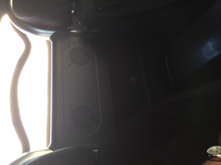

Yo llevo estos, y la verdad no me quejo delante llevo unos FONCAL de vías separadas y el FADER lo tengo 3 puntos menos en los traseros.
altavoces traseros.JPG (17 KiB) Visto 12263 veces
