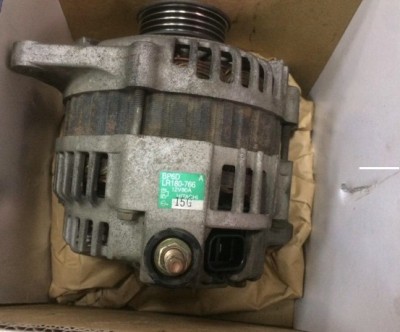

Encontrado uno con exactamente el mismo código:
BP6D
LR180-766
12v80A
En la imagen...la numeración 15G, que indica? Alguna contraseña de fabricación?
