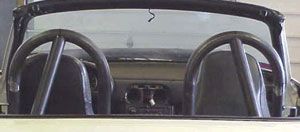

En éstos días empezaremos a trabajar en el nuevo modelo de barras que añadiremos a la lista.
Se tratará de un modelo de doble arco, ya conocido por muchos y demandado por otros.
Os dejamos una imagen orientativa y actualizaremos con fotos los avances y el resultado final.
Seguramente que para la semana que viene ya tengamos el modelo terminado y precios.

Mola, no las monto porque ya tengo las otras, que si no...
Una duda, este tipo de barras son dos arcos independientes o van unidos por abajo?
Re: Barras antivuelco VRS de doble arco
Mensajepor vuelta » 03 Oct 2013, 15:14
Van unidos por abajo, es una única estructura
