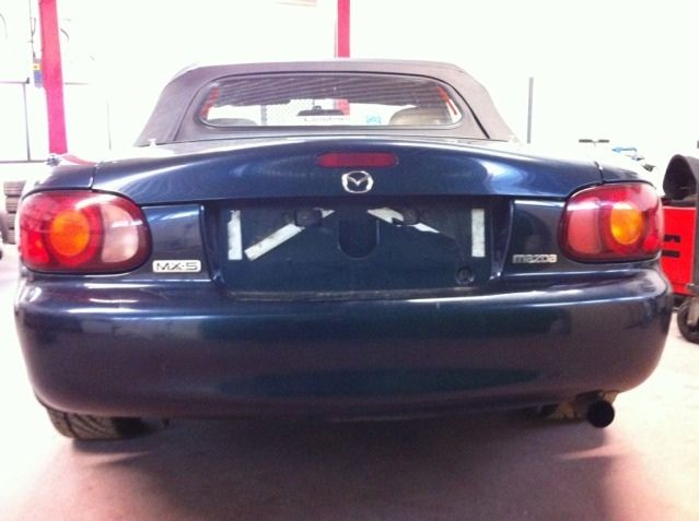

Primero cogemos el maletero de un NB....
Y se lo ponemos al NA y vemos que le sobran unos centímetros ....

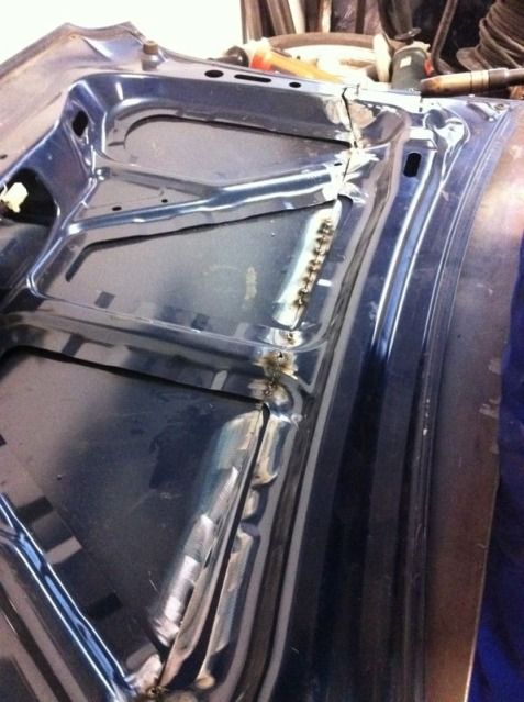

Y como casi no me gusta la radial... cortamos el capo
Y lo soldamos
Y más menos lo tenemos al falta de un poco de chapista

Sigue el proceso.
emplastecido y lijado
Se cubre todo de fibra para darle mayor resistencia.

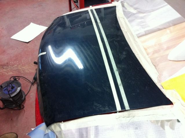

Seguimos con el proceso..
Se lija un poco la manta
Y emplastecemos...

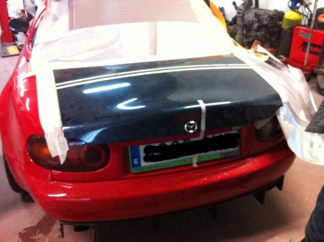

Hoy tocaba en la cabina de pintura...
Y esperar a que seque para ver las faltas

Ayer lo llevamos a pintar...
Y en tiempo recor (tres horas) me lo lleve a casa

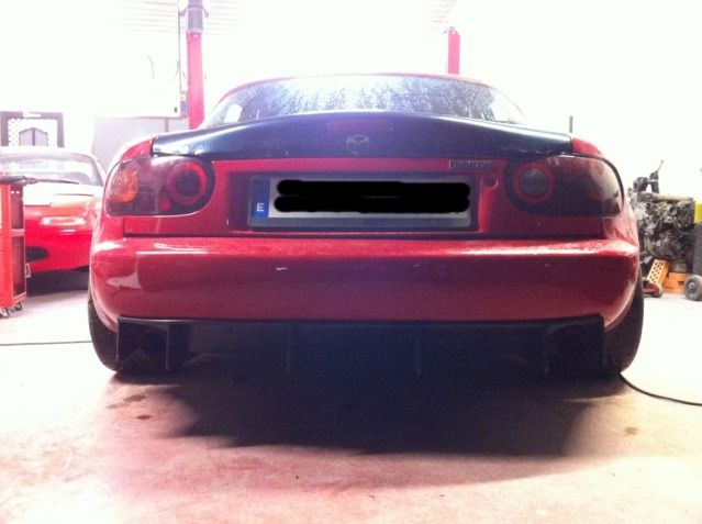

Antes y después...

Mensajepor Sanson » 24 Abr 2013, 13:57
por poner una pega, la union entre el maletero y los laterales del coche, se nota rara, el maletero parece que baja un poco y el coche es mas alto. Pero vamos, porque conozco el coche que sino...
