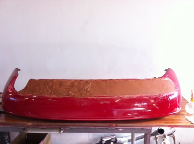

Empezamos con la modelación del que será el difusor definitivo para NA
Iremos ilustrando las actualizaciones

Ya va cogiendo color, aún falta mucho trabajo.
El difusor se hará con la apertura para el escape de una sola salida, pero su forma es simétrica para poder cortar el hueco por si se lleva escape con doble salida.
Respecto al anterior diseño se ha eliminado una pala y se han recolocado dejando así un hueco central que estéticamente dá mas amplitud a la pieza y tambien permite a quien lo desee recortar la zona del antiniebla, aunque como ya se indicó en algún post y ya hemos hecho en algun coche, se puede llevar la luz antiniebla a uno de los pilotos traseros de manera muy sencilla.

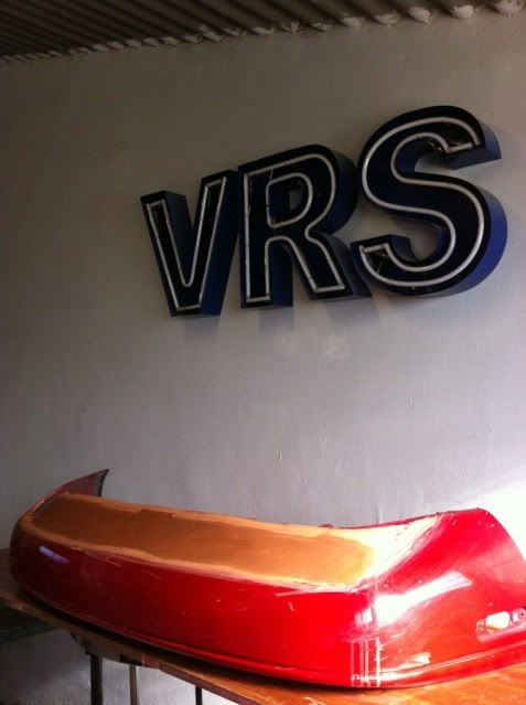

vuelta escribió:Le damos algunas capas de fibra para igualar toda la superficie a la vez que se refuerza
Recortamos la fibra sobrante
Y empezamos a igualar con grani, lijar, más grani, lijar más....

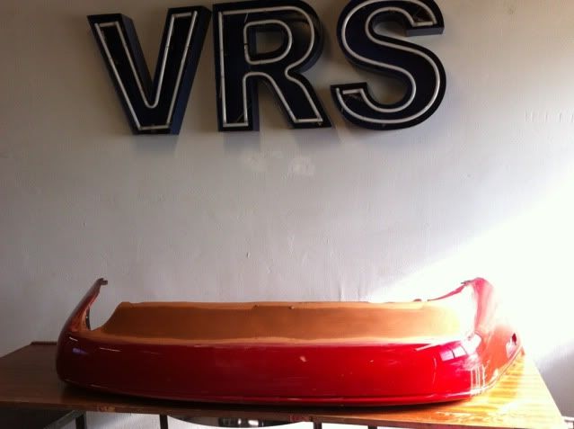

Mensajepor vuelta » 29 Ene 2013, 20:54
Detalle del contorno
Otra foto dando forma
Encaja perfecto con el diseño del nuevo escape para el motor V8
