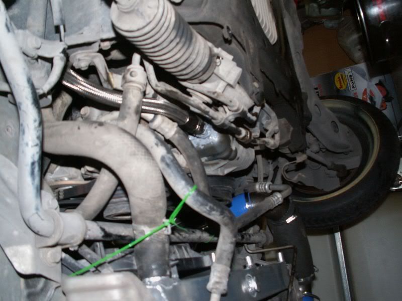

Yo tengo el retorno del turbo por el tapon ciego que tiene el na 89-93 encima del alternador, pero si tienes en mente el turbo y el motor en el aire, hazlo en el carter, es mejor, yo no lo hago porque es un fregao y con el cambio puesto no se puede hacer, ademas hay que tener mucho cuidado con las birutas.
El retorno siempre va sobre la linea de nivel de aceite del carter, bueno menos en un kit de compresor que instalé en un s2000 que el retorno de aceite iba en el tapon de drenaje del turbo, pero era un compresor...

carvelbau escribió:Yo tengo el retorno del turbo por el tapon ciego que tiene el na 89-93 encima del alternador, pero si tienes en mente el turbo y el motor en el aire, hazlo en el carter, es mejor, yo no lo hago porque es un fregao y con el cambio puesto no se puede hacer, ademas hay que tener mucho cuidado con las birutas.
No entiendo lo del cambio puesto, si el agujero va debajo del compresor del a/c, como se muestra en la foto que he subido.

me costo trabajito hacerlo con AC, PS y suputamadre, en un NA es infinitamente mas accesible.

En mi NA (que no tiene nada de equipamiento) creo que se podría taladrar el carter sin ningún problema con todo montado.
Lo que veo más complicado es desmontar el carter, por si le tenemos miedo a las virutas.
