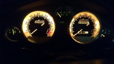

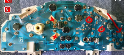

Por otro lado, si me pueden decir que tipo de bombillas lleva o potencia o lo que sea, quería saber las dos medidas. Ya que quería cambiarlas por LED más nítidas y brillantes... que voy a oscuras prácticamente... Os dejo un par de fotos
Gracias
uhia_p escribió:porque los led son polarizados, has probado a cambiar de posición el LED? otra idea, es que si el led no es de 12v, supongo que hará de las suyas! si el LED es de 12v y el cuadro da menos, a lo peor no enciende.. (un incandescente si, lo haría aunque con menos intensidad)
si el led es de 3-5v en el cuadro fijo te los cargas, porque diría a ciencia cierta que el cuadro se electrifica a 12v
