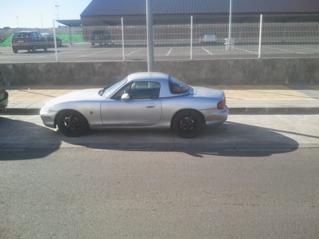

Yo lo he hecho con spray si, y la verdad es que el acabo esta perfecto, lo que me preocupa es que salte demasiado facil, ya que cuando secó la laca puse una de las tapitas de plastico y salto la pintura de dentro del buje, no me importa porq no se ve, pero a la hora de poner los plomos y todo.... estoy un poco preocupado la verdad. Ademas de que no fueron baratas, casi 100€ me habre dejado en sprays (imprimacion, color, laca) para que se valla con mirarla. Sabeis si es necesario hornear o algo parecido?
Unas fotos ya lacadas, para que veais el acabado final

5 manos de pintura a cada llanta por fuera, por dentro 2 manos. y tuve que comprar otro spray mas.
yo he intentado arañar la llanta para ver si salta con un destornillador finito y eso no saltaba, no se.....si salta pues es lo que hay.
De todas formas, debido a la humedad que hay aqui la niebla y demas, tardaban mucho en secar las manos de pintura en verano que hace como 40º de temperatura normal, las quito una mañana y las pinto bien bien con laca negra mate.
Pero vamos que ha quedado genial y de hecho uno me ha intentado comprar el coche y no era el dia de los santos inocentes jajajajaj y mis amigos fliparon con el coche y el cambio que ha dado.

He intentado limpiar bien todo, ademas de usar pintura para metal (por eso el precio, 14€ de media cada bote), osea que bueno, esta tarde las llevare a montar que ya le he dejado un margen de tiempo para que seque bien y a ver que pasa.
Echaste laca Arkanjel? o con pintura del chino a pelo? Esperando esas fotitos a ver como te ha quedado.
pues como hace mas frio que alicatando un iglu, compre laca, pero se ve que habia aguilla o algo del rocio de la noche (deje secando 2 dias) y di una mano a una y parecia que se cuarteaba asique pase de echar a las demas.
EN verano, las lijare con lija fina al agua, limpiare bien y las pintare con titanlux spray negro mate, para dejarlas perfectas, porque con el frio que hace ahora es imposible algo mejor.
Las fotos, pues hoy cogi el coche (vaya palo fui a montar un rodamiento y el anterior de liarla tanto se cargo el buje y menos mal que mi mecanico es la polla y pillo a un tornero e hizo que eso funcionase version barato y fiable) y me monto las toyo t1r (que por cierto eso no agarra una mierda en frio o es que tienen poco uso no se......) y estan las llantas llenas de mierda, barro y demas.
Asi que pasaran tambien el test de lavado a presion y hago fotos jajaja y que sea lo que dios quiera, pero vamos las pinzas de freno estan con pintura normal meto la manguera y hay no salta nada de nada.
