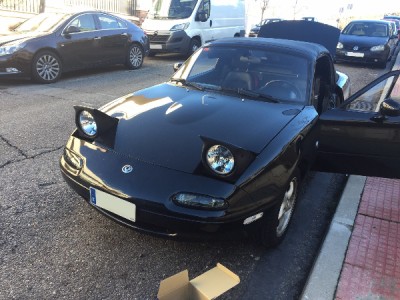

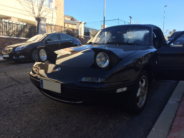

Tenia ganas de mejorar la iluminación del coche; mi plan principal pasaba por cambiar los faros por unos LED de 7"; hay por ahí en el mercado más de un modelo homologado, por suerte es el mismo de muchos coches clásicos, y el que usan los Jeep Wrangler (al menos hasta la generación previa) y los Defender; así que hay variedad... pero el precio suele ser alto y además es preciso pasar por la homologación para añadirlos a la ficha técnica; y como espero mas bien hacer solo una o dos homologaciones con más de una modificación, es algo que quedó aparcado un poco; pero de que la iluminación es pobre, lo es así que busqué una alternativa que creo es intermedia (tirando a mala, pero mejor que los faros de serie), tienen el código de homologación europeo y no deberian suponer problemas:
Aunque no parece una gran diferencia, si percibo mejoría, y además que me gusta más como se ven; parece más moderno el coche!
Si los detallaís bien, tienen integrado otro pequeño foco de posición; no lo he conectado, pienso quitarlo y usar un tapón que tengo para ese tipo de conectores y dejarlo como los de origen... Los LED quedarán para otro momento!
