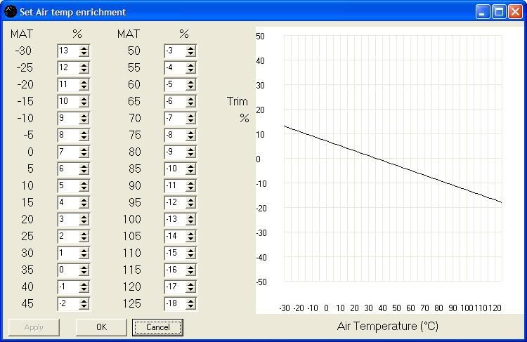

Aprovechare este post para explicar el "air trim". Como dice sanson, cuando la temperatura del aire disminuye, la densidad aumenta. El problema viene en que cuando hemos tuneado una tabla de combustible a una determinada temperatura. Con los cambios de temperatura la densidad del aire tendra una variacion, que en este caso es completamente lineal. Para suplir esta variacion las centralitas usan unas tablas 2D, el enriquecimiento normal es un 1% cada 5ºC, tomando como valor 0 la temperatura sobre la que se haya tuneado. Nos tiene que quedar una tabla asi:
El 0 en este caso esta situado sobre los 35º, para abajo va aumentando combustible y para arriba va restando. Esto mantendra el AFR resultante igual a distintas temperaturas de admision. Por supuesto esta tabla solo se usa en modo open-loop, pues suele pertenecer al grupo de tablas correctoras usadas en modo open.
Using AFR instead of Volts with AEM Wideband in AFR Target Table
El proceso es algo lioso, pero si se siguen las instrucciones debe de conseguirse.

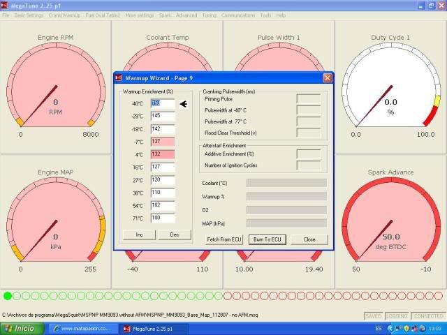

en el megatune creo que es una tabla como esta, corregirme si me equivoco, no sea que esta sea la de la temperatura del agua...
hay que ir enriqueciendo en funcion a la temperatura hasta que llegue al ultimo valor en el que empieza usa los valores Fuel VE table 1
La flecha negra que aparece se va cambiando en tiempo real segun se encuentre la temperatura y así puedes saber exactamente en que casilla tienes que tocar.
Eso es el enriquecimiento por temperatura del motor y no del aire de admision.
Cuando el coche esta caliente no se añade nada respecto al mapa base. Sin embargo en mi caso, aunque esa flecha ya estaba abajo del todo, al estar el aire mucho mas frio, la densidad del mismo era mayor por lo que la mezcla seguia siendo pobre.
Son cosas diferentes. En la Megasquirt la que yo digo no se puede tocar.
Quizas en al Adaptronic si que se puede tocar (por el post de Ismael), en la MS no.
