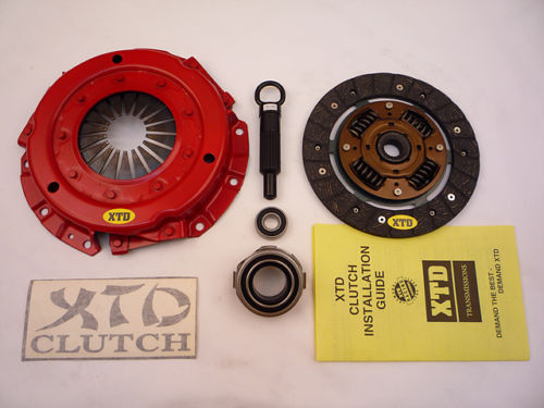

tengo un NA 1,6 del 91, metido en una caja me espera un kit de embrgue completo starge1 4piezas(disco y plato se cuales son,pero las otras 2 parecen rodamientos y no se como se llaman)
hace poco lo comente en una cena junto a varios miateros y me recomendaron que aprovechase para cambiar tambien retenes(creo recordar que me dijeron de cigüeñal y de nosecual)
las cuestiones son las siguientes:
¿como se llaman las otras 2 piezas del kit de embrague?
¿cual es el otro reten recomendable de cambiar?
¿algun tutorial de como cambiar esos retenes? que segun me dijeron era un poco engorroso
si veo demasiada complicacion se lo dejare a un amigo especializao en japos en sevilla que me lo haga pero siempre intento hacerlo yo mismo pa aprender y ahorrarme unos lerus. gracias de antemano

De arriba a abajo:
Centrador, rodamiento y collarín.
Para llegar hasta ahí tiene una buena faena, se hace todo por debajo, necesario un foso o elevador, hay que sacar la caja de cambios y hay que saber hacerlo, el embrague es delicado, no tocarlo con las manos sucias y menos aún con grasa en la parte del ferodo, saber centrarlo perfectamente, etc. No sé si te merecerá la pena hacerlo tú por lo que te pueda cobrar si es amigo.
